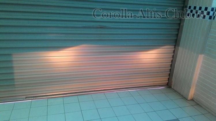

請問光照出來這樣斜斜的是正常嗎?
還是可以調呢?
大燈

正常的  全部的大燈 燈具 都會有

喔喔喔所以這樣是正常的

左邊有點高 可以調低一點

要調成左低右高這樣子嗎?

正常都是左低右高

這光照出來這樣沒錯吧

這樣才不會炸瞎對向來車
又可以照亮路旁號誌

我一直以為這光怎怪怪的
原來這樣是正常的吼

兩邊都太高咯
