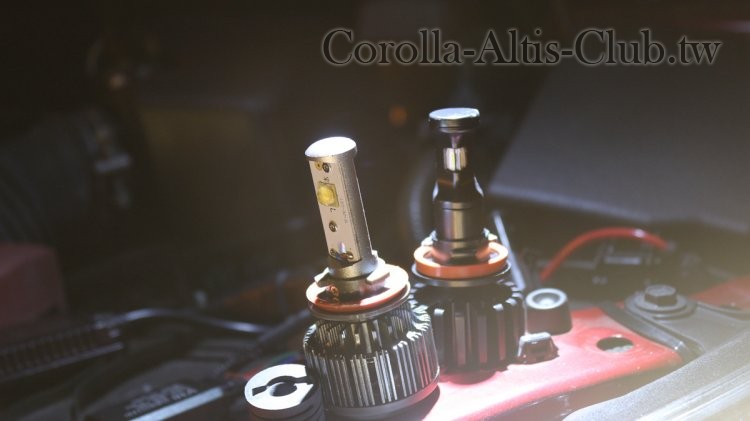

最左邊是目前車上裝的HID,中間為黑鑽LED,右邊則是我買的雜牌LED

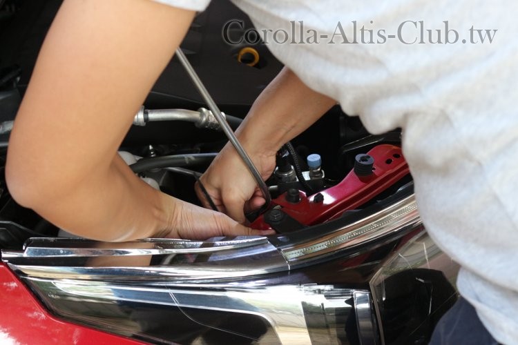

安裝的人都很好,也很熱情。
對於小弟我有問必達啊~
施工也相當小心翼翼。
稍為找了一下資料,創辦MacAdam的人,來頭好像也不小。
一下子就安裝OK。

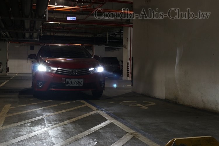

安裝完成後,馬上到學校的地下室看看光型需不需要調整。
看起來應該是不用的。
感覺不賴喔~沒有魚眼,切線卻相當清楚。

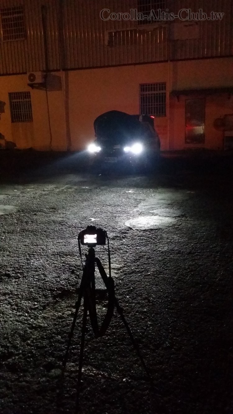

經過幾天的晚上使用,找了個夜市的空地,路燈光害也較少,來好好比較一下,黑鑽LED到底差在哪邊!!!

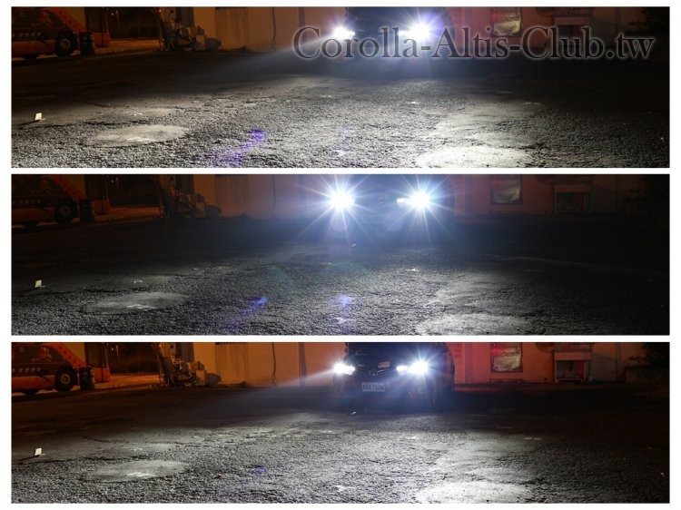

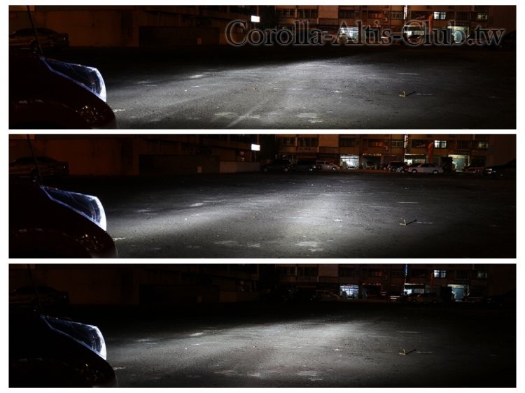

相同車款的車友應該都知道,Altis上有一個手動的大燈水平調整轉盤,段數是5大段10小段,為了公平起見,拍照時都是固定在第10小段,也就是最低,
相機則是用腳架架設,高度、位置,水平都統一,感光度使用ISO400、光圈5.0、沒有使用閃光,盡量求相同條件。

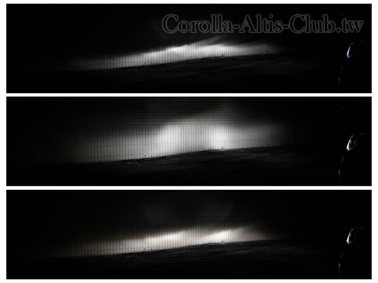

拍攝順序:6000K 黑鑽LED、6000K 雜牌LED、35W 4300K 球泡式HID
相片排列順序亦相同

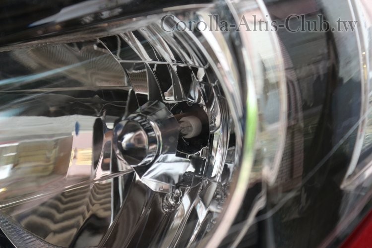

左邊燈具,證明是傳統反射式燈具
右邊燈具,證明是傳統反射式燈具

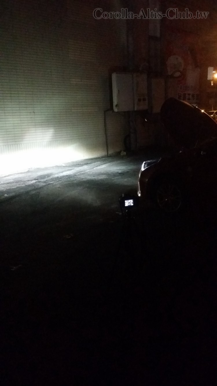

相機架設角度-前拍
相機架設角度-正拍
相機架設角度-照牆

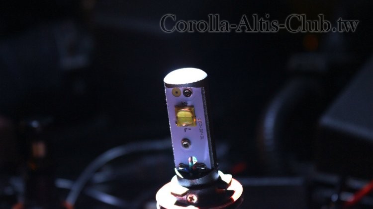

HID我們就不看了,來對照兩種LED差異,很明顯封裝的方式不一樣。
雜牌LED上那一顆水晶球,其實在我剛買來時很清澈透明,使用一段時間後,逐漸變的混濁。

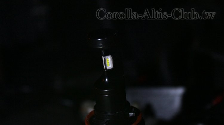

黑鑽LED使用的就很像是SMD的樣子,沒有那顆水晶球包覆。
黑鑽LED沒有使用風扇來散熱,在我的認知裡面,LED其實很怕熱,一熱不是燒掉就是嚴重光衰,這一點我有提出,而MacAdam說明,黑鑽LED有經過計算,不管是散熱方面,還是待在高溫的引擎室內,散熱都是沒有問題的,反倒是使用風扇的LED,萬一哪天風扇給你罷工而車主卻不知道,就只能等著燒毀而已,這麼一說好像也有道理...XD

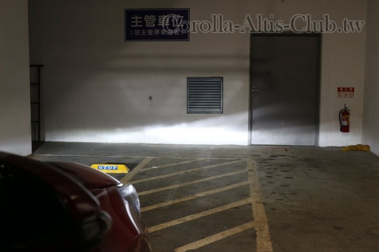

最重要的光型、切線、散光,這一張是從副駕駛座方向拍過去,可以看到相當明顯,黑鑽LED跟HID都有切線,但是一般市售的雜牌LED,整個就是一橢.....

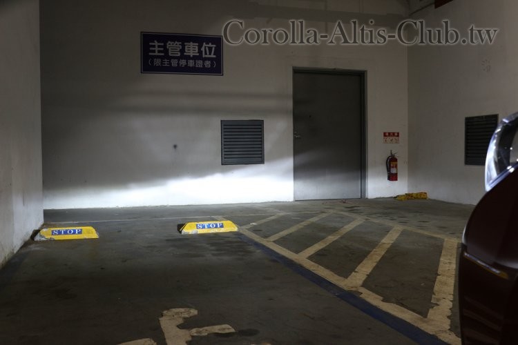

這一張從車子正面照過去,更明顯了,哪個刺眼馬上見真章,黑鑽LED真的讓我訝異,平平都是LED,卻可以如此大不同。
這一張則是照牆面,黑鑽LED搭配在傳統燈具上,切線一樣明顯,不用擔心刺眼對向來車,也不用被打遠燈伺候......

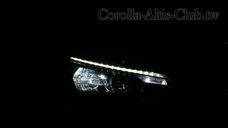

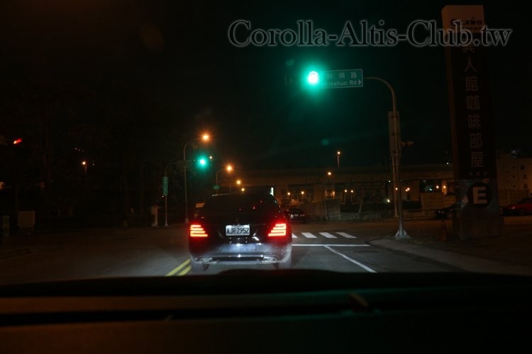

車內照出,我的隔熱紙是TOYOTA搭配的V-KOOL OEM 5,原廠說明,該張隔熱紙透光率只有5%!!
沒錯就是5%,透光率越高,從車內或車外看就越清楚,可想而知5%是多黑了。
一般道路上,路燈較稀少,亮度其實很夠用。
切線清楚,幾乎跟鹵素燈泡一模一樣。
