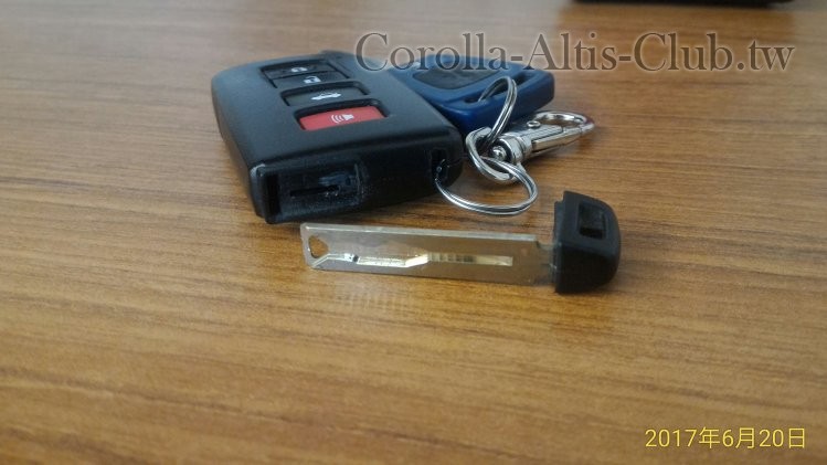

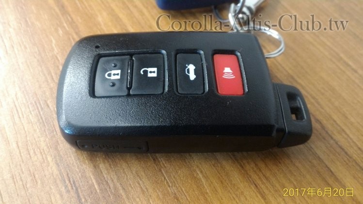

免龠匙啟動的SMART KEY 其實包含三個開車門的元件整合在一起
1. 感應晶片:靠近左前開門, 拉門把可以解鎖, 按門把上方可上鎖
2. 實體車門龠匙:當晶片失效, 搖控器也故障時, 可以用它開車門。
3. 搖控器:上鎖,解鎖,尋車,開後行李箱),當離開車子有一段距離時,方便使用。

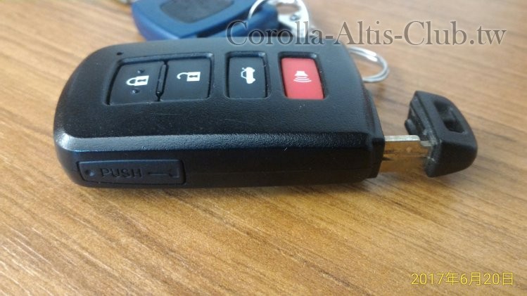

SMART KEY 外觀

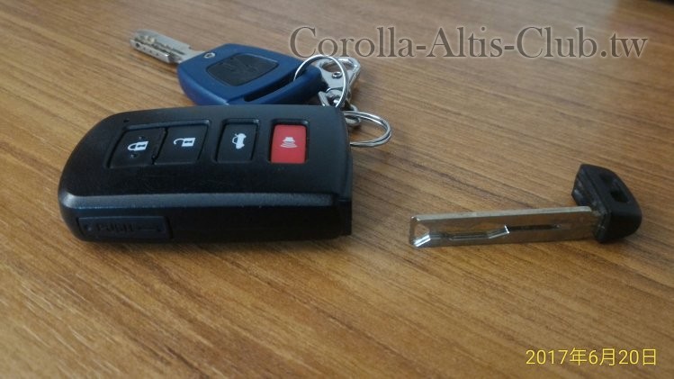

隱藏起來的實體龠匙在這裡(照片中側邊那個方形的要按一下, 才拔得出來)

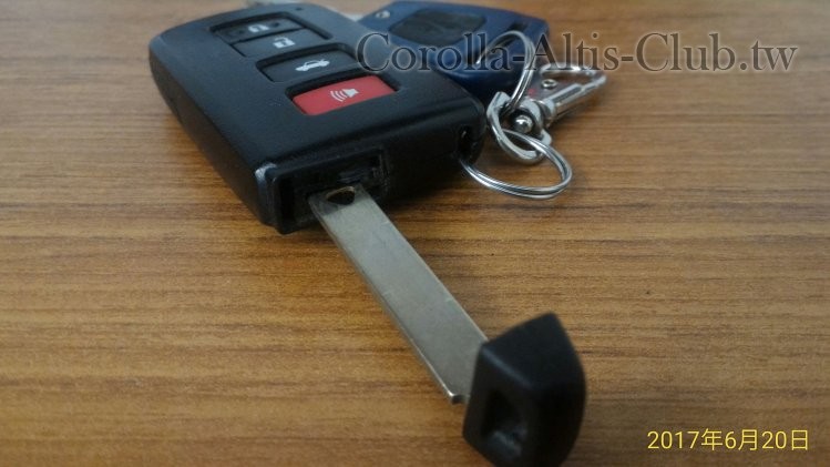

龠匙拔出來了, 長這個樣子, 用它就可以開車門的
龠匙上面有個凹洞, 等一下要從這裡扳開

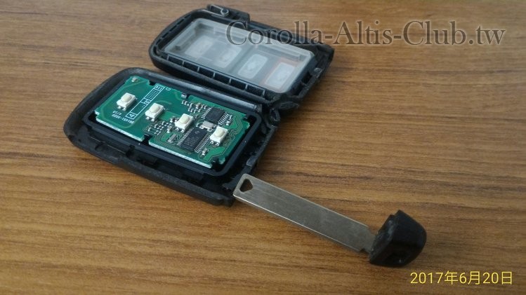

用實體龠匙將這個區域扳一扳, 感應龠匙就可以上下打開了
有4個按鈕

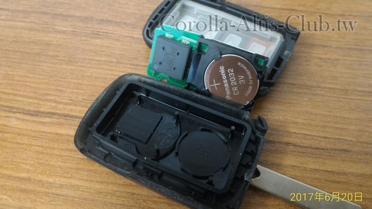

裝好新電池, 依上面的反順序組裝回去

發表於 2017-8-8 10:34 | 顯示全部樓層
用實體龠匙將這個區域扳一扳
沒螺絲嗎
