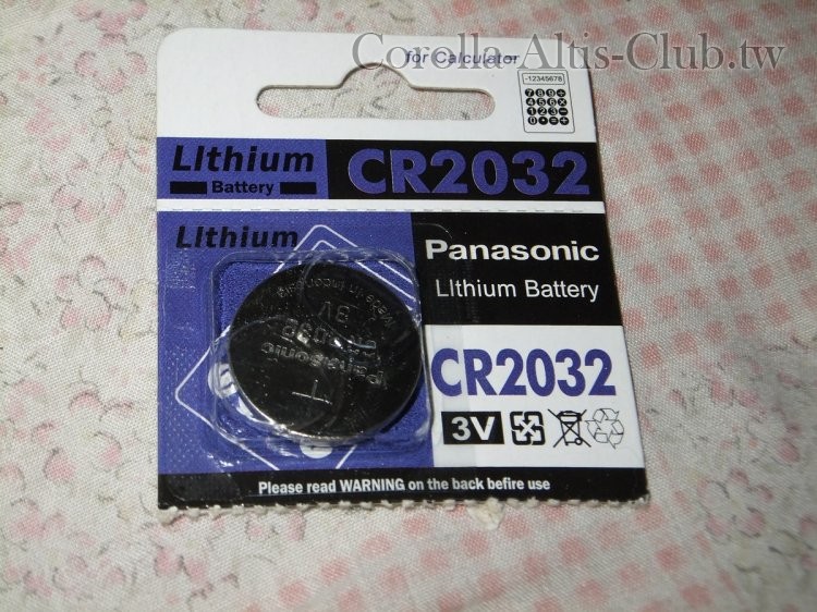

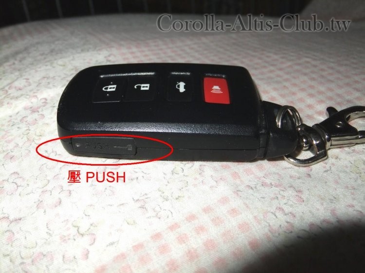

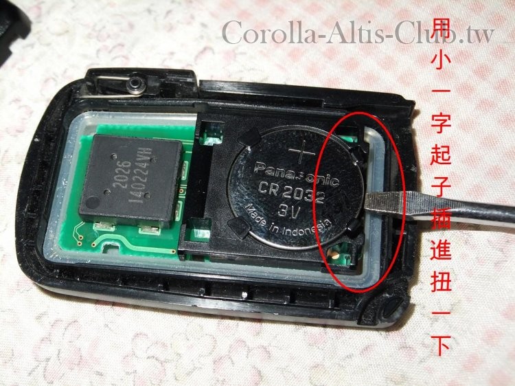

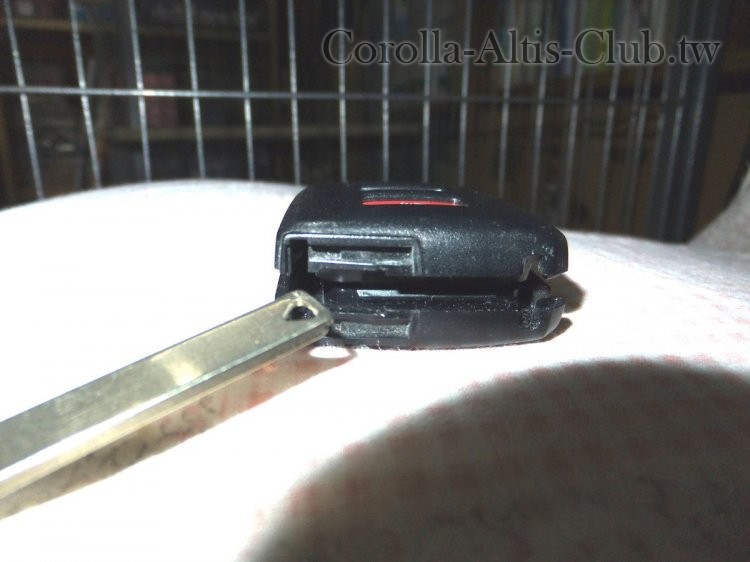

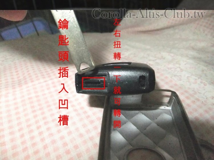

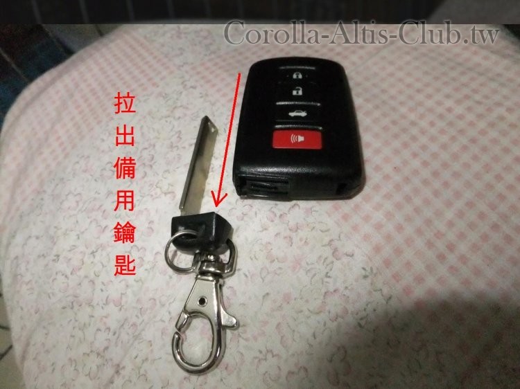

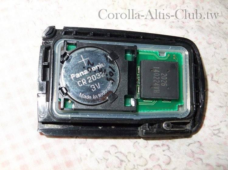

DIY I-key 遙控器電池更換,很簡單,看圖說故事.....原廠配的是國際牌3v 2032鋰電池,我試過用其他牌子的2032電池,會有接觸不良的現象,
只有換國際牌3v 2032鋰電池,才剛好,給DIY自換電池的朋友,一個建議。不然換新電池,與座,按鍵接觸不良,問題會很多。
建議︰只換電池不要動到其他,裝回時只要把上蓋合上壓一下就可壓緊。

I-key 遙控器電池,若沒用省電模式,它一直都在耗電中,
建議︰電池約2年就要換新,以免電力不足,電腦無法偵測到感應鑰匙!
換新電池時,記得用奇異筆寫上日期。才知何時換的電池!

1沒那麼誇張!我到一般五金行,買GP超霸,是日本製,不會什麼接觸不良問題啦!一樣頭好壯壯!
81
941
941
發表於 2017-9-26 23:00 | 顯示全部樓層
更正!GP超霸,是菜籃(China)製。
但很好用啦!
很便宜,一年就換新,不必省這小小小錢!
