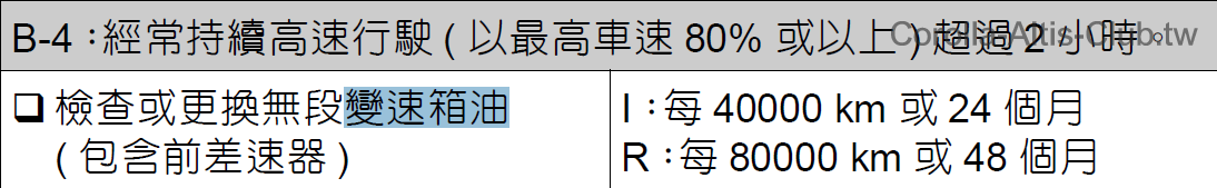

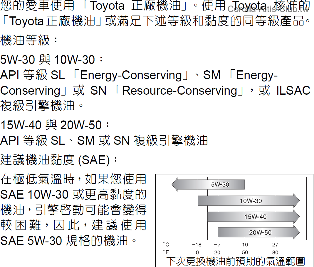

想請問A大指不建議是指?因為我看車主手冊他是寫更換如下圖
所以5W-30應該是OK的不是?
至於會不會影響保固,不太清楚,因為上次自備機油給原廠更換,專員及技師都沒有告知會影響
至於變速箱油的話,車主手冊上寫,在嚴苛條件之下,
一兩年之後才需要更換囉!!或是四萬公里,看何者先到!!

A大此言當真,第一次聽到變速箱油不用換,是真的嗎?

注意看
它說5W30適用在10度C以下的環境
