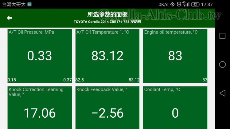

 樓主| 發表於 2018-11-13 19:11 | 顯示全部樓層
變速箱油壓及油溫,機油溫,冷卻水溫...

 樓主| 發表於 2019-6-10 19:48 | 顯示全部樓層
本帖最後由 鄭嘉偉 於 2019-6-10 20:07 編輯
Motor data obd,我試了很多app,只有這能抓到altis變速箱油溫,它可抓到機油溫,變速箱油溫,引擎運轉時間...許多資料,還可讀故障碼及故障碼reset,缺點是軟体載入速度慢,但只花800買隨插即用obd2,個人覺的cp超高,外廠改油溫錶加讀故障碼應要破萬

 樓主| 發表於 2019-6-20 07:22 | 顯示全部樓層
本帖最後由 鄭嘉偉 於 2019-7-15 18:52 編輯
我是裝Vgate iCar Pro BT3.0 藍芽隨插即用的 obd2,上露天搜尋就有了,手機要安裝motor data app,安裝好後輸入車品牌,年份,型式,vin號碼(駕駛車門打開就可看到)...等資料,輸入完後連線,在付費插件點選Toyota加購軟体,就可讀取全車約60個參數了
