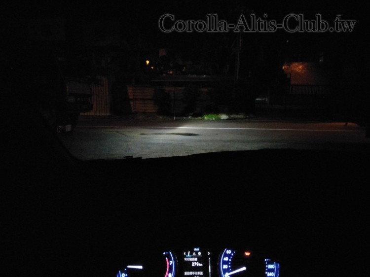

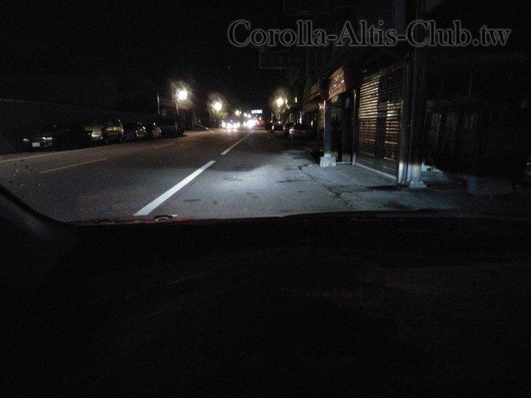

各位大大是否幫小弟看一下頭燈的切線是不是有問題
 樓主| 發表於 2018-11-4 22:20 | 顯示全部樓層
我感覺左右照的不一樣高
1064
6633
6633
發表於 2018-11-5 00:49 | 顯示全部樓層
本帖最後由 kev8510 於 2018-11-5 00:50 編輯
正常的!!  未配備燈光遮蔽系統的汽車頭燈  在近光燈時本來就該左低右高  避免影響對向來車  其實左右切平才是錯誤的喔

發表於 2018-11-5 03:41 | 顯示全部樓層
你的是原廠led嗎?可以照牆壁看看,我的是平的,光源切線本來就已經左低右高了

發表於 2018-11-5 07:38 | 顯示全部樓層
右邊會翹上去是正常的
這樣才能照到路標

你的是原廠led嗎?可以照牆壁看看,我的是平的,光源切線本來就已經左低右高了 ...
對,原廠會自動調整的LED頭燈
X版的標配
