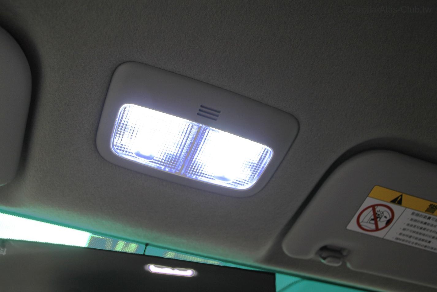

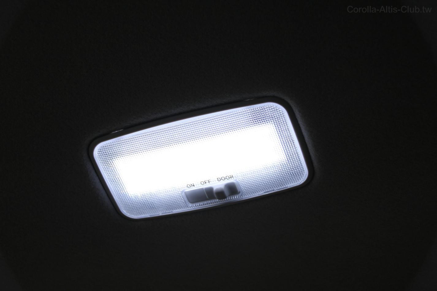

發表於 2014-1-3 18:20 | 顯示全部樓層
J008 發表於 2014-1-1 20:04
你有開發  不如 PO幾張 上來看一下 成果
你好
附上開發後安裝照片
目前設計原廠燈泡拔掉後直上。
