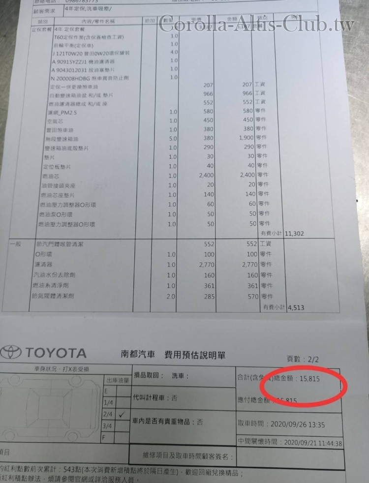

 樓主| 發表於 2020-9-21 12:27 | 顯示全部樓層
目前八萬公里保養含換變速箱油,約15000元,這樣合理嗎?
file:///C:/Users/HCK/Desktop/0137498D-6DBD-48DB-91A2-5AA65B198596.jpg

發表於 2020-9-22 19:34 | 顯示全部樓層
peter凱 發表於 2020-9-21 12:27
好貴啊啊啊

apple大大,有什麼建議嗎?

發表於 2020-9-24 08:14 | 顯示全部樓層
單子上只要是出現XXX劑的通通可以刪除
八萬公里的車況很好,不是老車,完全不需要那些添加劑
講白了,有加只是車主心情跟技師業績比較有幫助!

 樓主| 發表於 2020-9-25 07:53 | 顯示全部樓層
suj 發表於 2020-9-24 08:14
單子上只要是出現XXX劑的通通可以刪除
講白了,有加 ...
謝謝suj大大
請問一下,項目有寫濾清器是一定要換,還是說就T60定保、換變速箱油就好了,其他的就不用了

其實個人回廠都不選定保
都只選換油跟機油濾芯,油品用原廠並指定礦物油(全合成的太黏了)
該換的東西全部按照手冊走
變速箱油都沒換過,個人選擇不換
目前里程數也接近八萬
用車狀況一切正常
