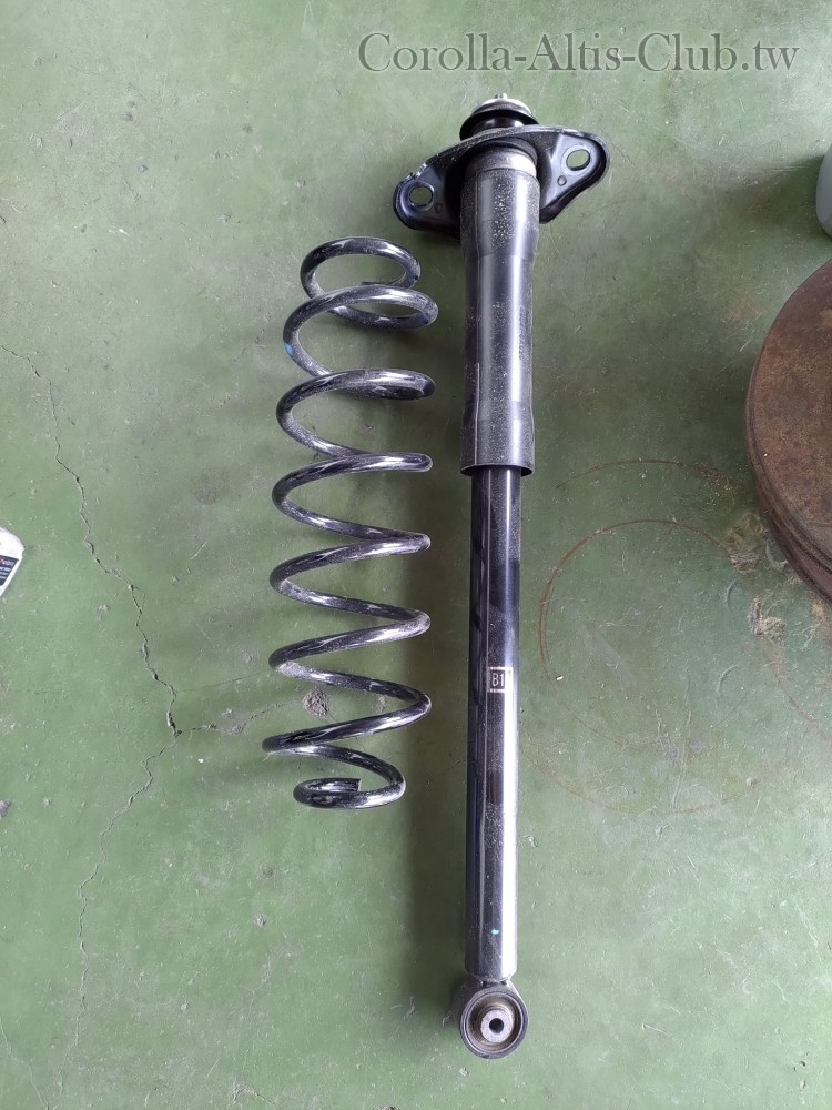

原廠採用的是漸進式彈簧
主要就是舒適性的取向
透過較小的環狀來吸收路面小震動
利用較大的環狀來支援大坑洞的衝擊
好處是行經爛路如履平地
壞處是路感模糊
車子跑他的
我們開自己的
兩個好像不相干似的
當然有些人
或者說大部分人的需求就是這樣的
媽媽買菜載小孩何需知道車子跟路面在搞什麼?
原廠採用的是複桶式桶身
主要一樣是舒適性的取向
反應慢、行程長
好處一樣是行經爛路如履平地
重點是製程需要的精度低
成本也低
不要多
一支差一千塊就好
一台車就差四千塊
一年四萬台就差了一億六千萬的成本!
壞處一樣是路感模糊
不知道車子在搞什麼
而且散熱較差
所以激烈操駕下容易發生熱衰竭軟腳
當然有些人
或者說大部分人的需求就是這樣的

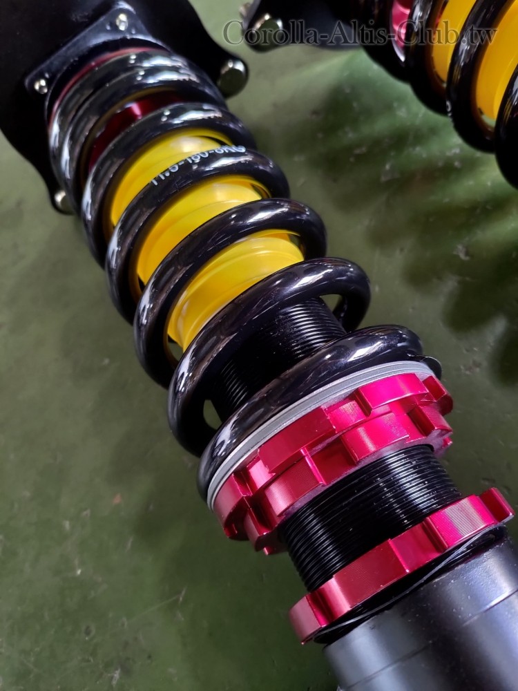

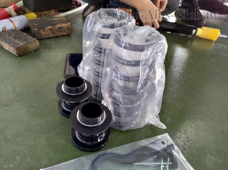

我改裝的避震器採直卷彈簧
反應更快更直接而且線性
所以更能感受的車子與路面的狀況
也較能預期車輛的動態
還有比較快速的重心轉移
不會有慢半拍的狀況
簡單說
就是傳說中的人馬一體啦!
我改裝的避震器採單桶式設計
一樣有反應更快更直接的好處
而且散熱較佳不易熱衰竭
還能調整阻尼強度
所以一樣更能感受的車子與路面的狀況
也一樣較能預期車輛的動態
以及比較快速的重心轉移
不會有慢半拍的狀況
而且不會因為長時間駕駛較差路面
導致避震器熱衰竭軟腳
還能因地制宜的做調整
下賽道的時候可以把阻尼轉到最硬32格
一個人跑山的時候可以把阻尼轉個20格
載全家人上山下海時可以轉10格就好
平常市區買菜可以放到最軟0格
隨心所欲
完全直上
不必修改
無須鑽孔
手伸進去後輪拱就能調整後懸吊阻尼
引擎蓋打開
就能調整前懸吊阻尼
逆時針轉軟
順時針轉硬
完美!

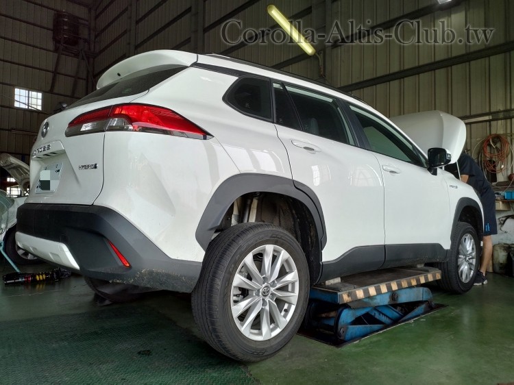

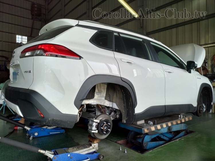

稍微調整了一下高度
覺得這樣好看些
不然輪拱實在是太空曠了…
最高可以接近原廠高度
最低可以藏輪
任君挑選

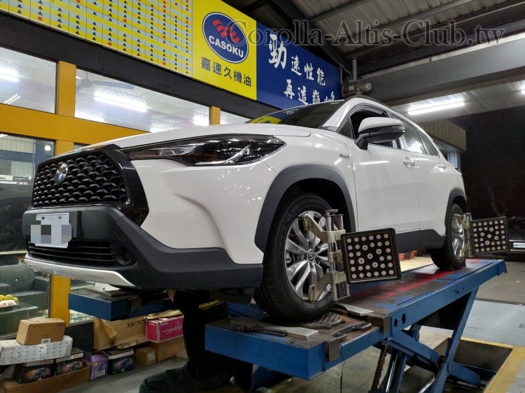

最後就是要來找益哥做一下四輪定位
為這次的改善畫上句點
裝好有先在附近繞一圈
又回去調整
幾次之後他們滿意了
再換我開出去試
走在高架道路被卡車壓壞的爛路上
路感當然是比原廠多一些的
能夠感受到路面的顛簸
但倒不至於不舒服
接著提高一點速度
下閘道時故意補油門高速飛過落差超大的伸縮縫
整台車飛起來落下去的瞬間
我跟避震器工廠的人員都露出了會心的微笑
實在是處理的太棒了
車身飛起、觸地、下壓
然後就吸住!
沒有多餘的彈跳
又能夠充分吸收衝擊力不影響舒適性
接著馬上大腳煞車停紅燈
整台車也是乖乖的穩穩的停下來
沒有多餘的晃動
馬上點頭開回家
還買了蔥肉水煎包請大家吃
PS為什麼國三龍井交流道下的東西都那麼好吃啊?
晚上馬上去跑一圈阿婆彎
跑完真是後悔
後悔太晚改了!
我幹麻忍受那種操控性那麼多天咧…
不蓋你
Corolla Cross改完避震
開起來活像是Corolla Sport
根本就不像是休旅車
只有靈活而已!
而且稍微降一點高度又好看
不然原本那個空洞的輪拱
還露出裡面的鈑金
唉呀…
舒適也要看在哪裡開
原廠懸吊在市區或許適如其分
來山上繞兩圈你就知道有多不舒服
那種感覺很像是聽五月天戴著口罩唱歌
改個避震器活像是拿下口罩
整個撥雲見日啊!
