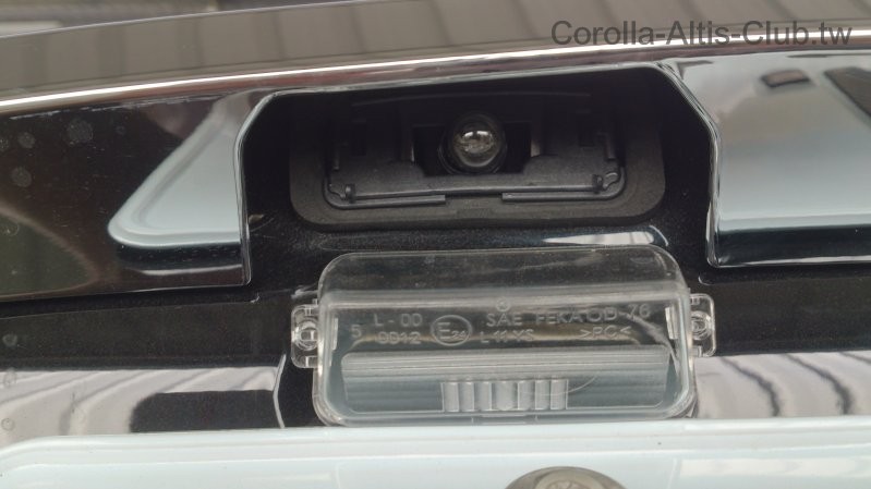

其實蠻簡單的~
知道技巧後~
一下子就可以把燈殼取下了~

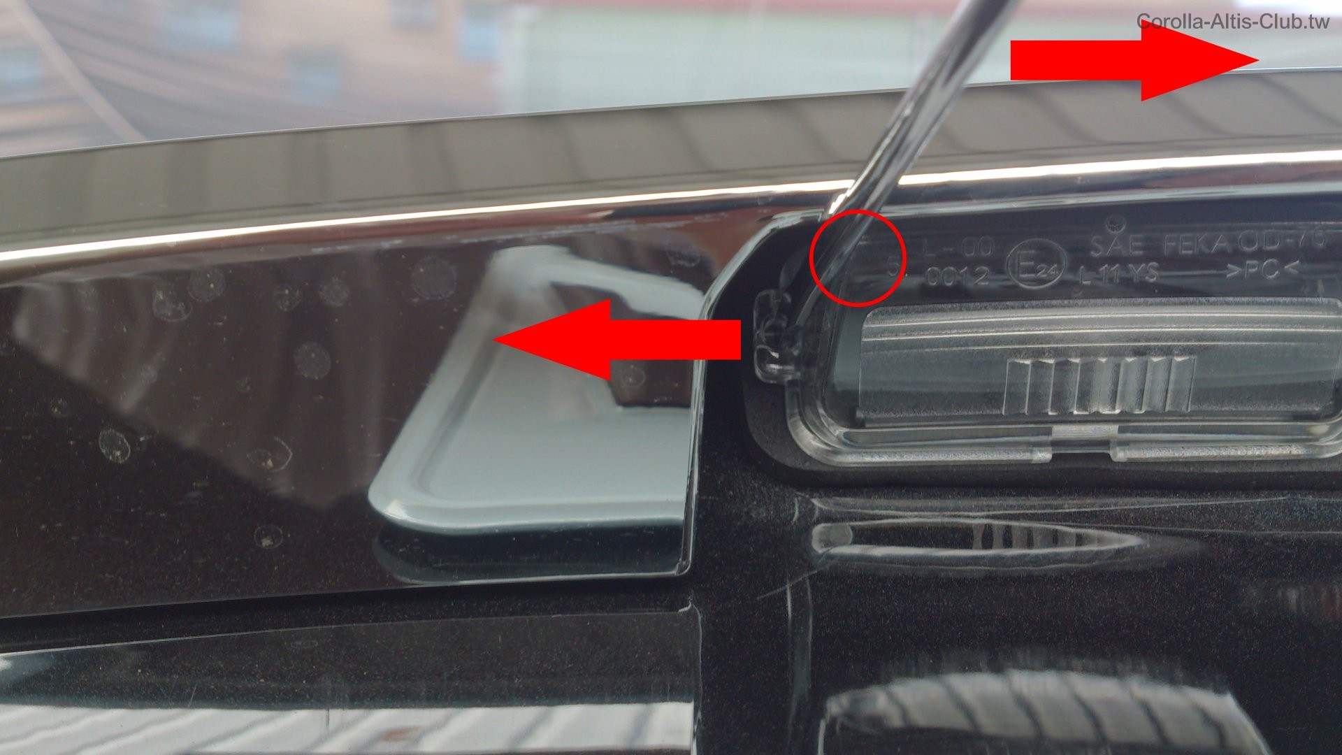

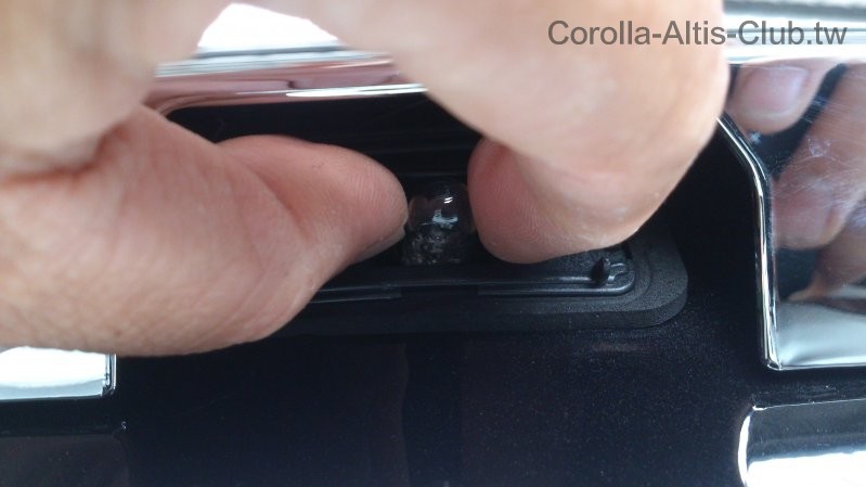

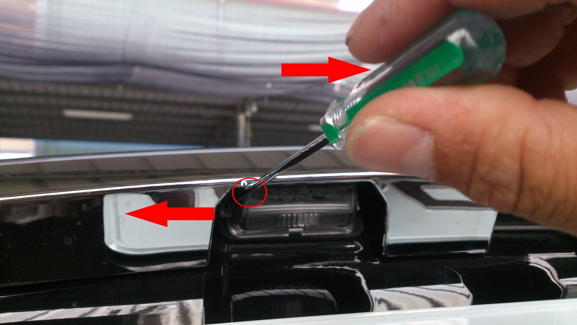

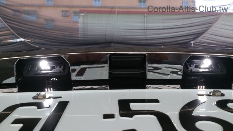

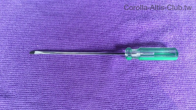

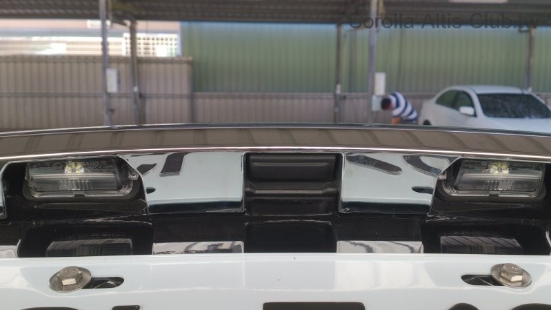

1.準備一支可以插進圓孔的一字起子
2.插進燈殼旁邊小圓孔內
3.起子頂住燈殼-紅色圈圈處(利用槓桿原理)~螺絲起子依箭頭方向輕輕施力~
4.燈殼就彈開了

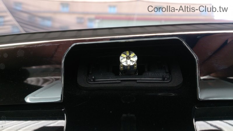

5.拆除燈泡
6.換上LED燈泡
7.送電看看會不會亮
8.燈殼直接裝回去就完工了

 樓主| 發表於 2014-6-18 23:43 | 顯示全部樓層
siman 發表於 2014-6-18 23:08
要小心,那塑膠卡筍很容易斷!
我一開始也怕斷~
結果從裡面拆~
拆開才發現跟以前的車不一樣~
從裡面沒辦法換~
後來想想~
破了才有理由換總成式的~
拆下去就對了~

發表於 2014-6-18 17:27 | 顯示全部樓層
請問樓主,你是使用幾瓦的led。
313
2940
2940
 樓主| 發表於 2014-6-18 18:06 | 顯示全部樓層
lbllbl 發表於 2014-6-18 17:27
請問樓主,你是使用幾瓦的led。
我沒注意幾瓦的~
Y拍RXX購買的~
要查一下~

發表於 2014-6-18 23:08 | 顯示全部樓層
要小心,那塑膠卡筍很容易斷!
