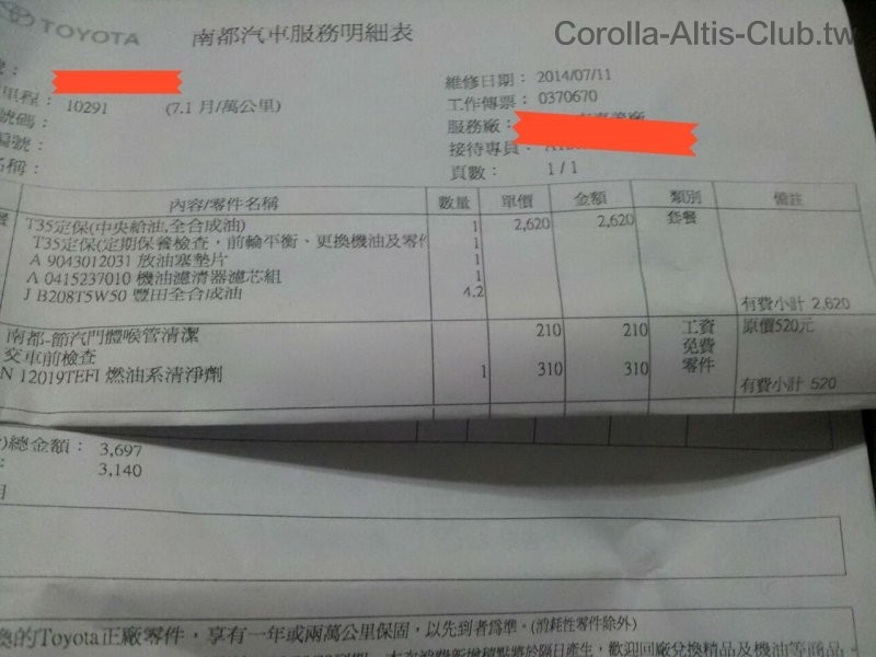

今天小弟
一萬回廠保養
但覺得好貴!!!!
各位大大幫忙看看明細

發表於 2014-7-11 21:04 | 顯示全部樓層
車牌跟姓名要遮一下喔   另外520元多花的  下次可以刪除 以後看到啥清潔劑跟加強劑 都不要
大賣場都有賣  自己加很便宜
回復 0 1

 樓主| 發表於 2014-7-12 00:04 | 顯示全部樓層
忘了遮..
少了那520清潔費
我還是覺得貴了~~
機油自備會比較便宜一點嗎?!

發表於 2014-7-12 00:19 | 顯示全部樓層
自備會省一點喔  工資本來300元  不過7/1號漲成400元了 我都習慣自備  比較彈性
因為原廠機油本來就比較貴  我自備機油價格  大概可以換兩次  不含工資
保養來說  豐田算便宜了  給你參考

發表於 2014-7-12 09:06 | 顯示全部樓層
本帖最後由 yenru 於 2014-7-12 09:13 編輯
原廠還在換5W50,自己都不按手冊說明,

 樓主| 發表於 2014-7-14 13:11 | 顯示全部樓層

 樓主| 發表於 2014-7-14 13:15 | 顯示全部樓層
yenru 發表於 2014-7-12 09:06
該換多少的??
這樣能跟他們反應嗎

發表於 2014-7-14 14:03 | 顯示全部樓層
不用反應,因為沒用。
想省錢的話,自己上網買許多大大推薦的 Total MC3 5W30, 或是跟A大訂購飛寶10W30, 便宜又大碗。

發表於 2014-7-14 14:36 | 顯示全部樓層
孤單年輕人 發表於 2014-7-14 13:15
該換多少的??
這樣能跟他們反應嗎
車主手冊第331頁 選擇引擎機油 您的愛車使用「Toyota 正廠機油」。使用 Toyota 核准的 「Toyota 正廠機油」或滿足下述等級和黏度的同等級產品。 機油等級: 5W-30 與 10W-30: API 等級SL 「Energy-Conserving」、 SM 「Energy- Conserving」或 SN 「Resource-Conserving」,或 ILSAC 複級引擎機油。 15W-40 與 20W-50: API 等級SL、SM 或 SN 複級引擎機油 建議機油黏度(SAE): 在極低氣溫時,如果您使用 SAE 10W-30 或更高黏度的 機油,引擎啟動可能會變得 較 困 難,因 此,建 議 使 用 SAE 5W-30 規格的機油

發表於 2014-7-14 15:44 | 顯示全部樓層
你是開7.1個月滿萬才回去嗎?
T牌不是半年或一萬就要回去保養?
