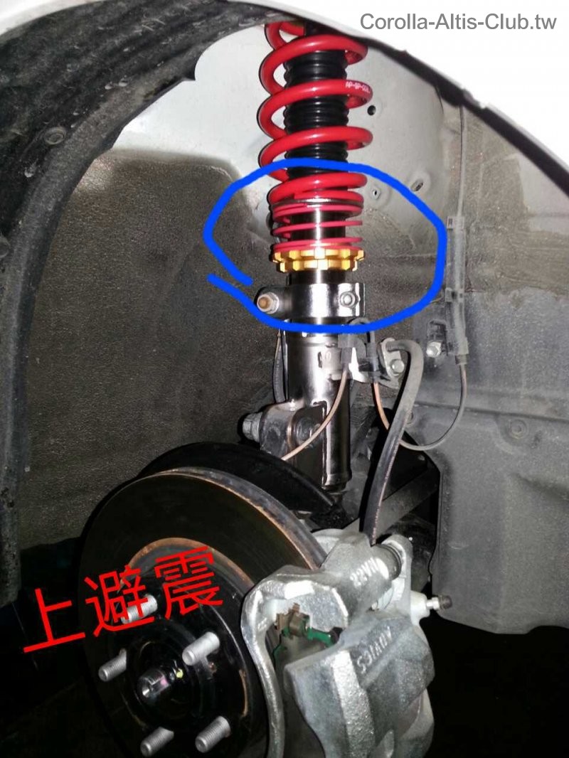

請問圖片圈圈的小彈簧是什麼作用呢?
前避震大彈簧下面有小彈簧?

是微調用的嗎

縮側獨立軟硬可調?

把車子放下 你就會發現  短彈簧完全預壓縮完了...
有人說是預壓縮用 但我試過把短彈簧拆掉  路感會變明顯 彈跳明顯變多
所以....我猜是吸震用吧........

那個小彈簧只是維持一定的所謂安全底盤高度,避免改出完全趴地的情況。

應該不是微調用的,調高低旋轉金色的部分

我的是A1的,軟硬不可調@@

不懂我的A1前面二支有短彈簧,後面二支沒有!! 但朋友經我介紹買一樣的,他前後四支都有短彈簧

那你的設定是舒適版
我的是V1舒適版 跟你一樣
一般街道版 與競技版是前後都有小彈簧

所以E大你的也是前面二支有小彈簧,後面二支沒有??
