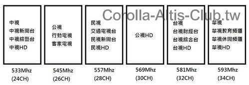

另外,有關於你的數位電視的天線收訊會斷斷續續,這是很正常的,因為數位電視的頻段特性,受地形/氣候影響會比較嚴重,所以有時候收訊會斷斷續續的,但是選到一個好地點和氣候時,理論上就會收訊正常,如果還是斷斷續續的狀況,就應該注意了。
數位電視每個頻道分佈在不同的頻率上面,各頻道所屬頻率如上所示。
假如收視不良,通常是中視4台一起不能看,或是台視4台一起不能看...以此類推
看數位訊號接收情況來決定!
公視HD所傳輸的畫質是最好的,所以有單一頻率,讓公視HD單獨使用傳輸!
數位電視頻譜
數位電視頻譜
