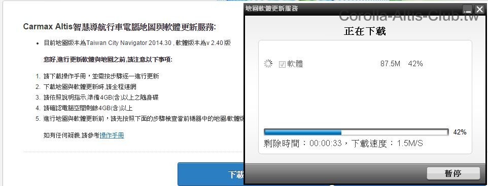

 樓主| 發表於 2014-10-28 23:10 | 顯示全部樓層
感覺疑惑的是
地圖版本2014.10升級到2014.30
圖資的檔案大小應該有上百M
但是launcher下載的檔案只有87M
應該是不包含地圖

發表於 2014-10-28 23:21 | 顯示全部樓層
本帖最後由 William.DK 於 2014-10-28 23:22 編輯
xeroxsurpent 發表於 2014-10-28 23:10
感覺疑惑的是
圖資的檔案大小應該有上百M
xeroxsurpent 大 :
依你的圖來看,確實沒有更新下載到圖資喔!!
確認一下更新步驟與流程,我更新的時候確實圖資跟軟體都有下載
圖資檔案約61X MB左右!

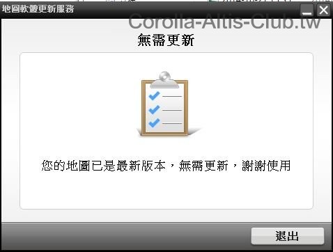

 樓主| 發表於 2014-10-28 23:49 | 顯示全部樓層
掛點了
軟體版本更新完為V2.5
地圖版本2014.10
再重複執行更新動作
會秀出
明天牽來去給保養廠弄了

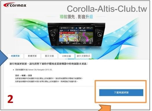

 樓主| 發表於 2014-10-29 16:17 | 顯示全部樓層
您下載的時候
有看到截圖的"下載地圖更新"的選項嗎
或是 "PC下載"  "MAC下載"
