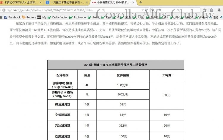

請參照對岸強國的卡羅拉保養用油.
號數一般的就是10w-30
比較好的半合成的就是5w-20了
事實上是連對岸用的油號數都比我們和泰給的油號數適用corolla
另外自己可以到各國官網下載corolla手冊裡面都有提到機油號數
最多的都是0w-20如美國日本與泰國
強國是如上有10w-30和5w-20
而身在台灣的我們到底要該餵Altis吃甚麼油比較適合
大家應該心裡就有譜了吧
