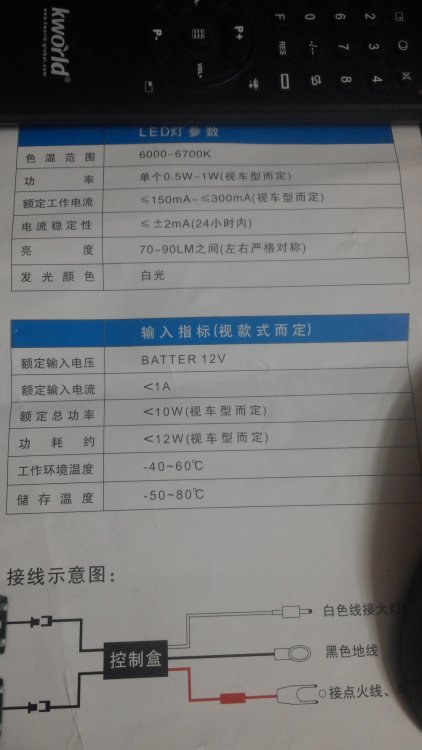

請問有標示LED日行燈與方向燈的消耗功率是幾W嗎?

沒注意看包裝, 也沒實際測量, 不知道幾W,

說明書上有寫,,

方便提供說明書的標示規格嗎?

要等到禮拜日了,,我在外面
