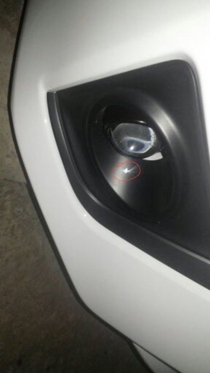

發表於 2015-7-10 23:55 | 顯示全部樓層
看看圖  裝魚眼 霧燈殼會融    像這樣

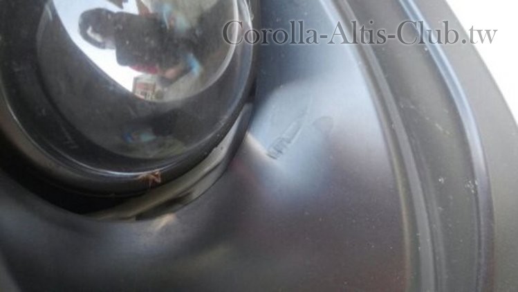

回融不是燈高溫融   圖是我用手電筒照魚眼   光折射到紅色圈圈   像陽光某個角度照射到魚眼
融化後    近看醜醜的

發表於 2015-7-11 10:49 | 顯示全部樓層
分兩個問題探討:
1.有裝魚眼:有魚眼的話旁邊黑色那塊蓋子會融
2.沒裝魚眼上hid的話:原廠霧燈鏡面是塑膠的,如果你短時間開啟就不會,但如果你是那種開大燈就會開霧燈的,保證會融!
