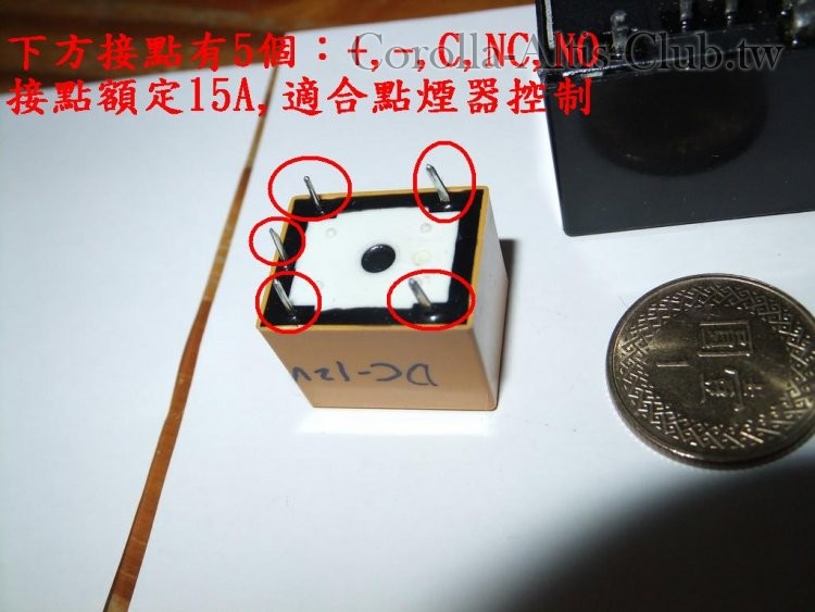

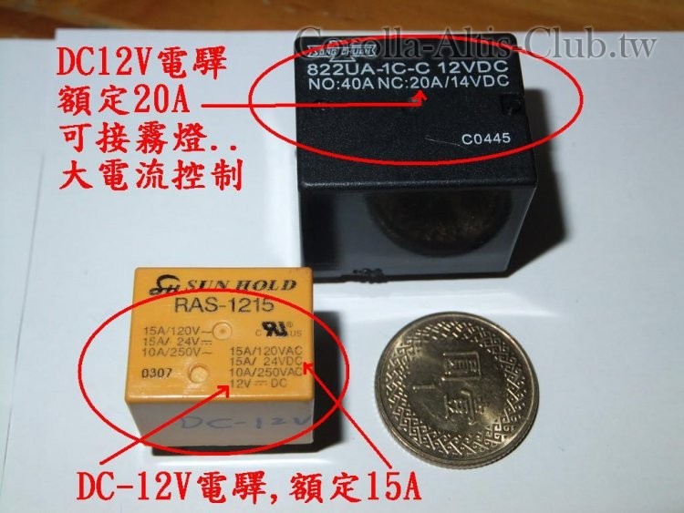

發表於 2015-7-31 14:10 | 顯示全部樓層
可用天使眼開關控制電驛來做點煙器的開關!
既所謂的︰自動控制裡的小電流控制大電流!
電驛只須控制正電,負電線徑不可太細!負電可直接接在點煙器的負極!
用天使眼的按壓開關控制電驛的正極,(電驛負極直接接負電)當電驛動作,
電驛上的C,NO接通既可通電!做為點煙器的正極!
DC-12V直流電驛,在電子材料行皆有在賣,或可至x天,X摩去找找!
電驛與1元大小比例
電驛與1元大小比例

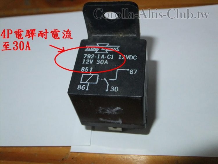

發表於 2015-8-1 00:19 | 顯示全部樓層
對不起!我忘了還有4P大電流電驛,應用在霧燈及喇叭等...大電流上!
接線原理不變,小電流控制大電流!85,86接12V正電與負電,30,87接源頭電源與負載!
4P電驛四個接腳
4P電驛四個接腳
