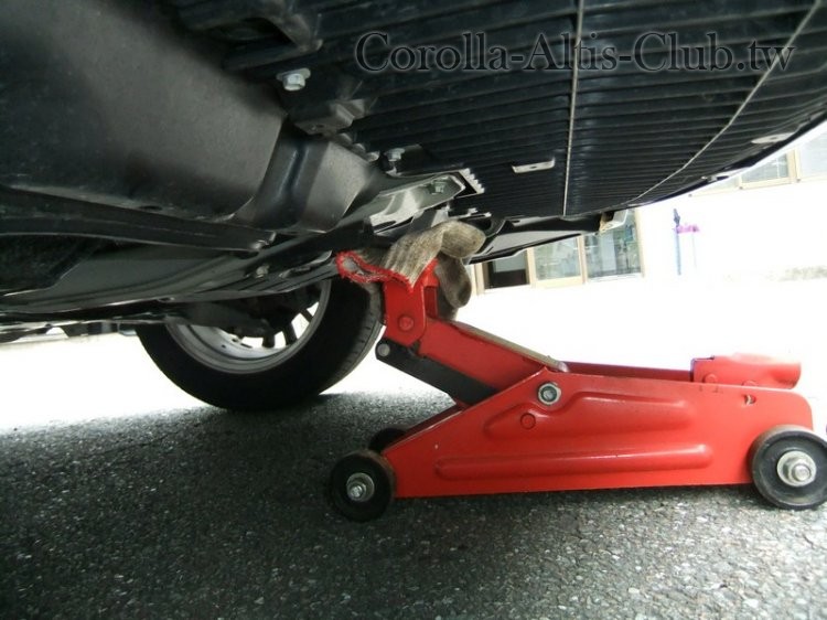

先把車頭頂高,副駕駛座下面人可躺著進去
先把車頭頂高,副駕駛座下面人可躺著進去

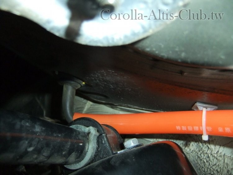

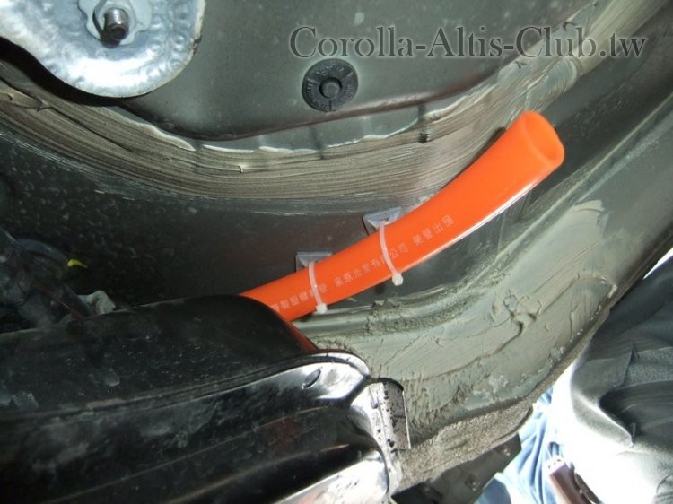

先減一段家用普通水管約25公分,直接塞進去

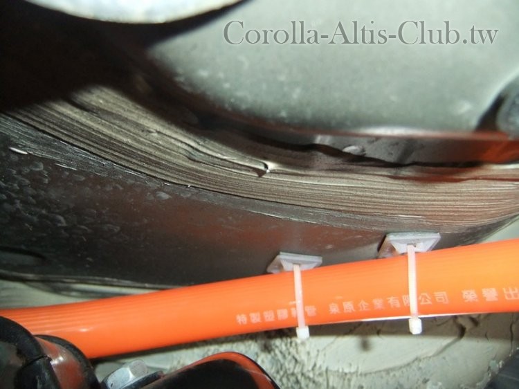

用兩個束線及束線座用3M雙面膠固定
用兩個束線及束線座用3M雙面膠固定
尾管滴水就不會低到車架上
尾管滴水就不會低到車架上

Smith小光 發表於 2015-10-31 23:55
恭喜芋頭大
我的冷氣導水管也外接了一小段, 只不過沒綁束線, 就讓它自然擺盪,
避免車體晃動將水管扯下~
兩管相接的地方可以加強綁緊一點,這樣更加固定喔!

apple 發表於 2015-11-1 00:13
束帶綁的那根是防傾桿
會轉動喔~
關於這個問題我當初有問師父,他說會轉動沒錯~
不過不至於把管子扯下來,所以影響不大~~

Tocoyaya 發表於 2015-11-1 13:20
裝管前需要先拆別的東西嗎?還是趴下去就可以看到
安裝不用拆任何東西,插上去就好
建議頂起來裝比較好裝,直接趴下去會很難安裝!
所以可以回原廠頂高安裝,很快就搞定~
