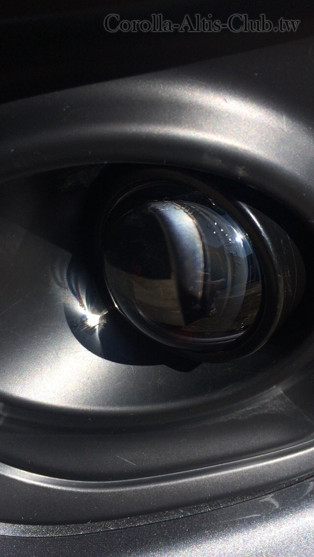

裝魚眼會融霧燈殼,好像跟燈泡沒關係的樣子,,會融是因為你停車,太陽剛好一個角度,太陽光照到你的魚眼,魚眼折射光一點在霧燈殼上,久了那點熱就融一點,,,就像國小上課拿放大鏡在太陽下,用火柴點火。。如果有裝魚眼的,用手電筒當作陽光去照你的魚眼,就了解了

本帖最後由 dekaron 於 2016-5-28 09:13 編輯
我自己在大太陽下安裝左邊的魚眼後,LED都還沒開燈過,10分鐘後疤痕就出來了(原廠黑色霧燈罩很表面很軟)
太陽下裝完實拍
太陽下裝完實拍
LED魚眼霧燈
LED魚眼霧燈

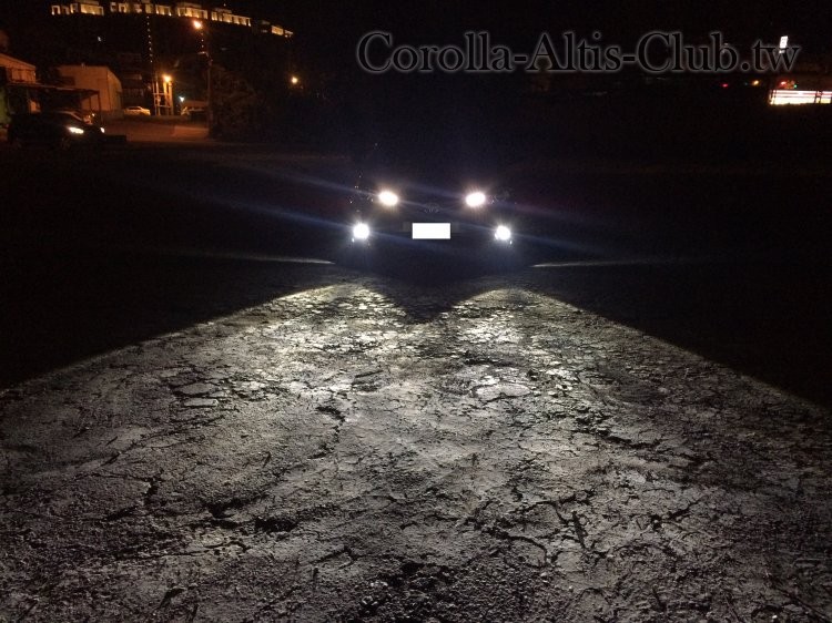

發表於 2016-6-16 21:08 | 顯示全部樓層
原廠霧燈+LED
