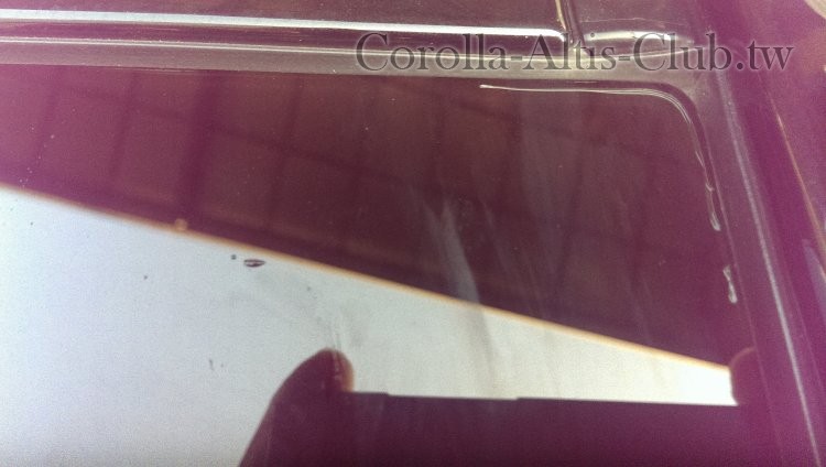

我也中獎了-11代原廠前檔脫膠起泡

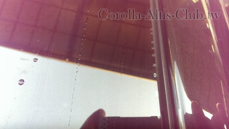

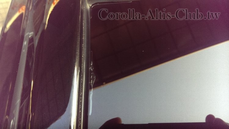

補上照片,照的不是很好
其實新車沒多久就發現了
以為正常沒去理它

 樓主| 發表於 2016-10-25 07:55 | 顯示全部樓層
好像保固4年或12萬KM

 樓主| 發表於 2016-10-25 10:02 | 顯示全部樓層
車才開1年半
是很想保固要到時再換
但接待有說一句
沒換跑高速會有危險性
還是換了吧!
