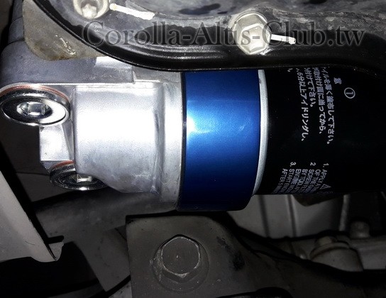

2016年11月買的11.5代Altis還沒換過機油、濾心
早上看是鐵罐...
11.5濾心
11.5濾心

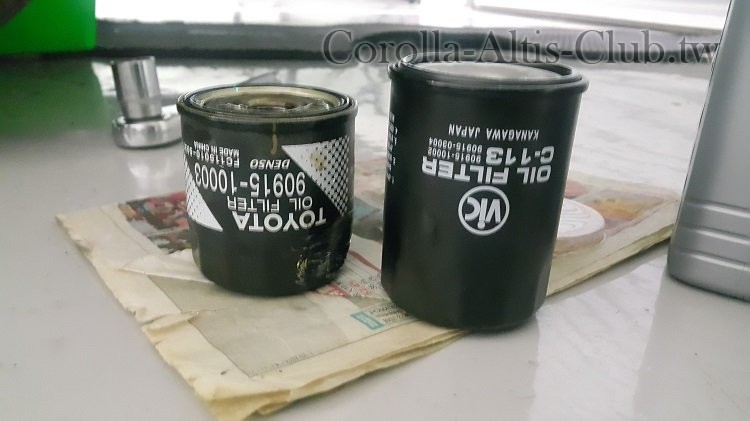

發表於 2017-7-31 01:56 | 顯示全部樓層
鐵罐
本帖最後由 黑旋風 於 2017-7-31 02:27 編輯
2016 12月領牌 剛換機油是鐵罐
今天換機油 我重機也是用VIC機油芯
今天換機油 我重機也是用VIC機油芯

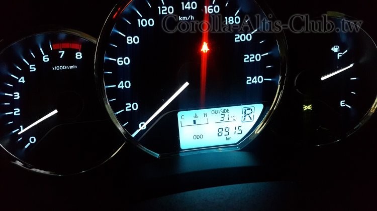

8915就換
8915就換

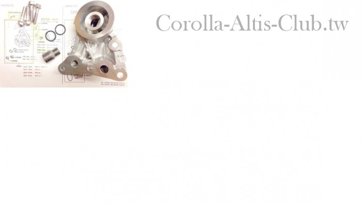

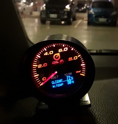

發表於 2018-10-15 20:57 | 顯示全部樓層
本帖最後由 sfarmory 於 2018-10-20 18:01 編輯

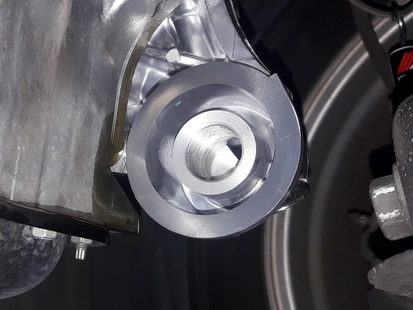

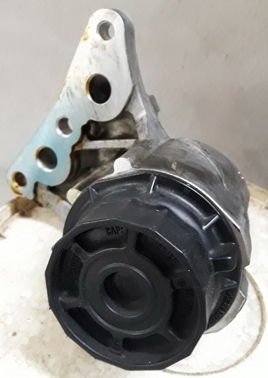

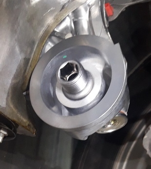

濾紙芯變身鐵芯
訂購的鐵芯座
訂購的鐵芯座
拆下的紙芯座
拆下的紙芯座

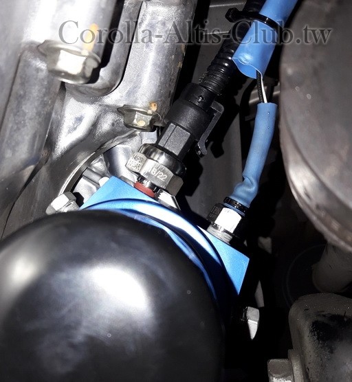

裝上鐵芯座
裝上鐵芯座

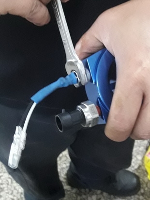

鎖上管接頭
鎖上管接頭
4合1
4合1
轉接座
轉接座

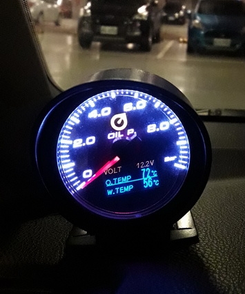

油壓&油溫
油壓&油溫
另一角度
另一角度

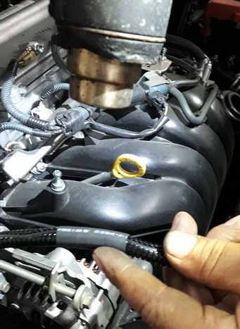

整線
整線

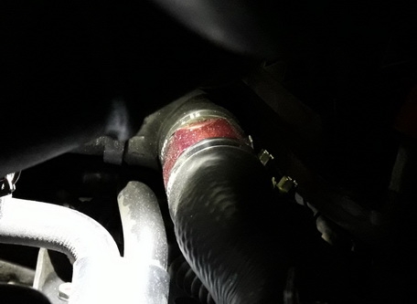

水三通
水三通
晝間模式
晝間模式
夜間模式
夜間模式
