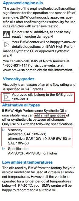

發表於 2018-4-25 07:03 | 顯示全部樓層
本帖最後由 davis 於 2018-4-25 10:05 編輯
我只是疑惑快30年來
3、5 字頭 與M牌C字頭原廠手冊
黏度都只規範最差範圍(比他大就可以)
剩下就是一定要符合規範認證
另外,原廠手冊有清楚交代
替代黏度機油是啥,限制條件為何
(畢竟是道路版萬轉引擎)
只能說小技師大概看不懂手冊吧
很多原廠技師根本看不懂原文代碼與技令,之前在T牌原廠就遇過,委婉提醒他還兇我懂不懂(就不信他有像我這麼苦命,三不五時得查看各大車廠這些規範)
之前還遇過車廠工程人員根本搞不清楚國外原廠規範,還怪我們設計不良,最後是拿該廠自己原文設計規範證明才了事。
