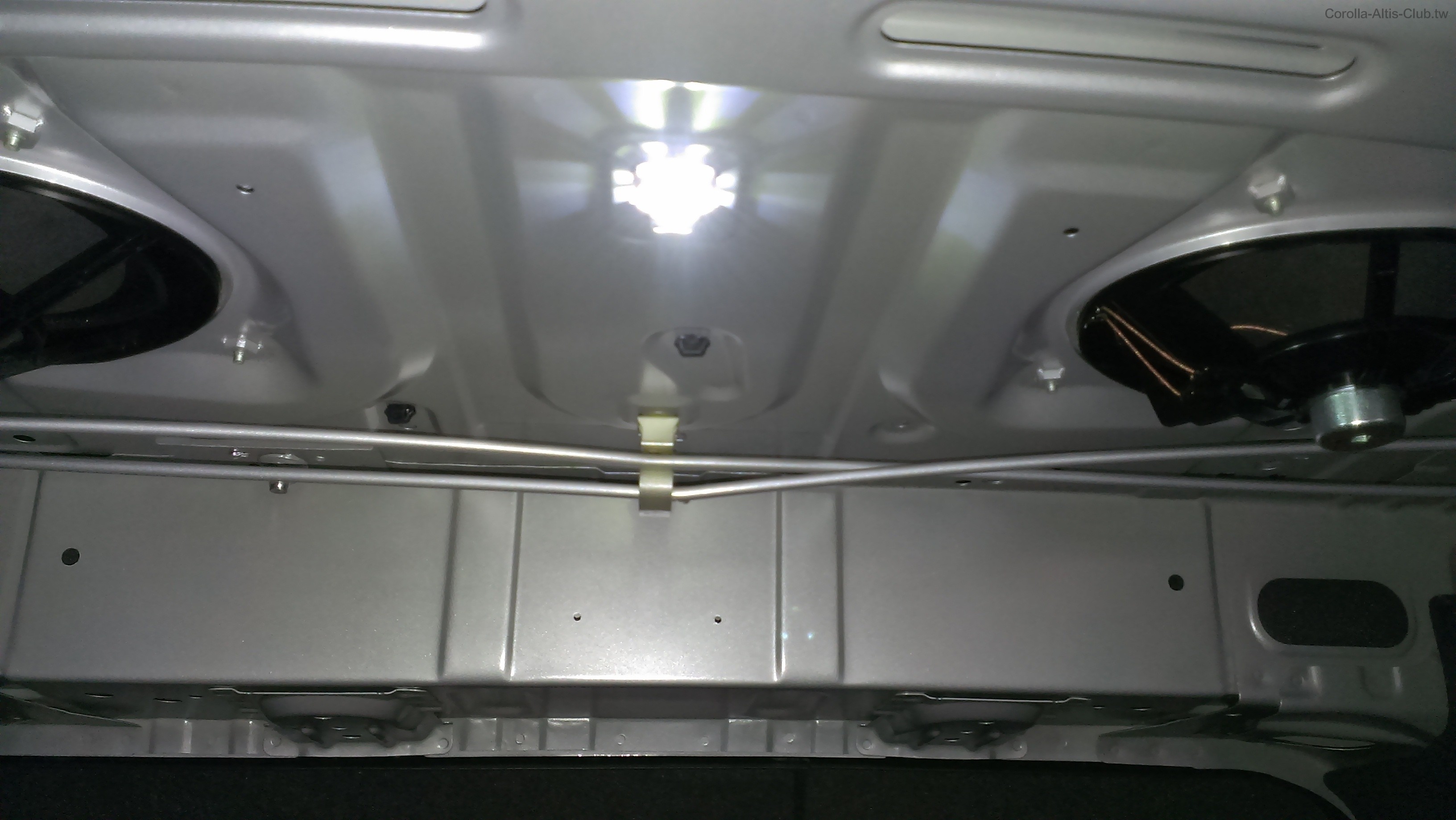

後來我又改換T20 LED(後霧燈),長度約60MM,本來也想說裝不進去,但是...............,竟然也可以塞進去,太棒了。
真正要注意的是,後車廂燈(行李箱燈),它的規格也是T10 LED,我記得長度最好不要超過30MM,否則會被塑膠網擋住,除非你將塑膠網剪破或穿洞,或是直接將電線延長出來,裝一條更亮、更炫的LED燈條,貼在後車廂上方。

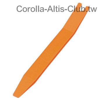

我是利用圖片中的RIG起子(比較好拔),先將後車廂的黑色蓋子拿下來,然後再那起牌照燈,因為卡榫的關係,多試幾次才將牌照燈拿起來,然後再小心搬開牌照燈蓋,換上T10 LED,然後,回裝回去,過程中需注意力道與角度,文字敘述不容易,請自己試一下,就知道了
