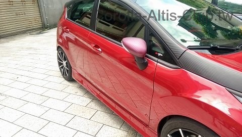

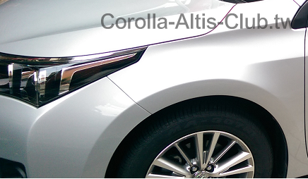

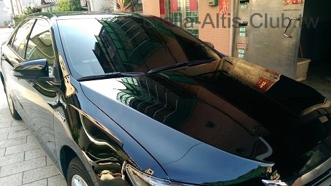

發表於 2014-6-14 18:52 | 顯示全部樓層
本帖最後由 ujm 於 2014-6-17 07:11 編輯

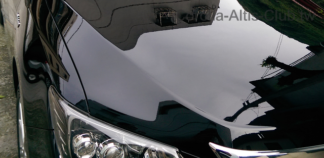

分享DIY 鍍膜成果:
要注意一件事,如果不確定自助洗的泡沫是否中性的,使用Soft99和卡派爾的DIY氟系鍍膜最好不要用該泡沫水
,因為黑色那台就發生慘事...鍍膜重來...0.0|||....它們都怕鹼銀色是我的,上頭目前是SOFT99 F7 (因為買錯,還是得用完)
黑色和紅色是朋友的,上頭是SOFT99 鏡艷

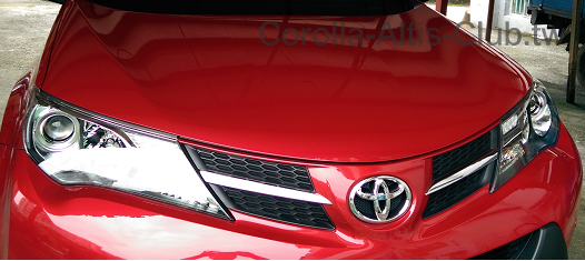

發表於 2014-6-29 22:30 | 顯示全部樓層
本帖最後由 ujm 於 2014-6-30 06:28 編輯

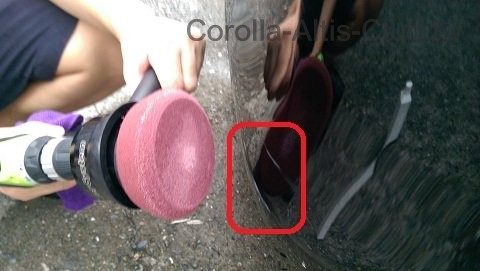

最近物色了一個DIY工具用美光 G3500 接電鑽的的打蠟機模組...
加平價的鋰電型的平價電鑽,當成DIY整理漆面之用
今日使用大概抓到調性..
1. 用指甲感覺得到刮痕的,使用紅綿加SOFT99 : 3000..
效果依然有限,但至少可以達到要很注意才會發現的地步

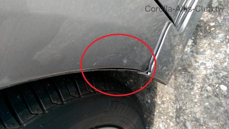

2. 如果保桿有未見底但金油已深刮的那種要很小心,儘量不要用SOFT99 : 3000
在邊邊角角也要很小心,不然下場是這樣,還好下手的不是我...
依今日的使用結果,大致上能確定兩顆鋰電夠上蠟一台車,使用上也確實方便
,但下蠟看來還是照著美光的試範影片來吧..而如果是習慣打多層的
不知道兩顆鋰電夠不夠力。

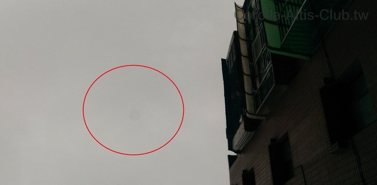

今日還發生另個插曲是洗車時,朋友有見到引擎蓋上有一"黃"點,
馬上清掉後依然留下了此印.(這是鳥屎嗎???也太猛了)
試了粗蠟..3M魔利..綠油精..依然是挺在那裡..現只差酒精和美容拋光了..
各位大大還有什麼其它的建議嗎 ??

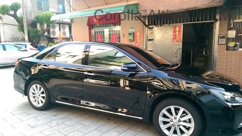

發表於 2014-7-6 15:31 | 顯示全部樓層
本帖最後由 ujm 於 2014-7-6 15:33 編輯
昨日朋友跑來試蠟...用了打蠟機和美光遊艇蠟....超亮的還沒蠟影..
但..朋友忍不住在蠟沒乾的狀況又疊了鍍膜上去..結果出現像蠟影的東西..
不確定會不會消失..會請他再回報...(我的如意算盤是等蠟乾再上的...)

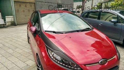

發表於 2014-7-13 21:48 | 顯示全部樓層
ujm 發表於 2014-7-6 15:31
但..朋友忍不住在蠟沒乾的狀況又疊了鍍膜 ...
又一位同事來玩 DIY 鍍膜..也PO一下...的確使用蠟加鍍膜的亮度比單純的鍍膜
亮麗的多..持久力待追蹤
