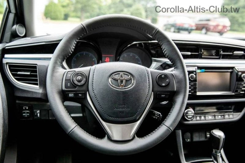

weisiang 發表於 2014-7-16 20:55
只要手壓著儀表外面那層黑色飾板 聲音就有點不見了
會不會又是儀表板模具公差造成?美規S type 的Altis 2014儀表板有避光設計,到亞洲,俄羅斯都被拿掉了,
美規儀表板
美規儀表板
