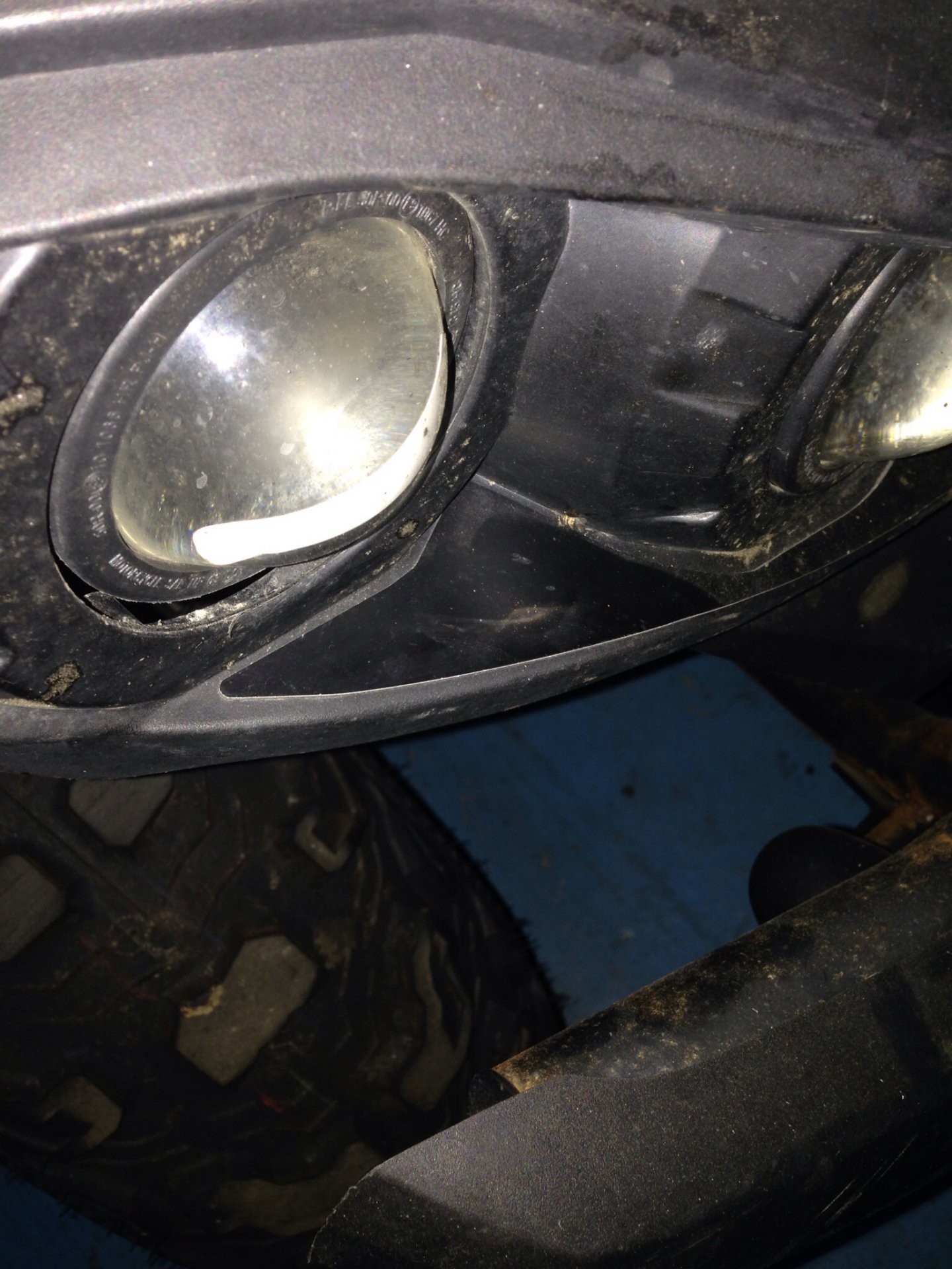

電鍍圓框防止霧燈塑膠融毀

不是頭燈部分!霧燈魚眼折射太陽光光點聚在黑色塑膠部分高溫就融了
下方黏個同車身顏色的鋁板,外型需設計一下
厚度好像是0.1mm鋁板

找個廠商將霧燈殼內圈圓形處加電鍍上去,將此光線能量在反射出去試試看~
也可~將內部先貼上類似鏡面的貼紙先試試看~

這不失為一個方法,魚眼部分我是打算放棄了!朝塑膠框方面在想想辦法,

唯一處理應該是朝塑膠部分下手,內圈只要不反射出去電鍍應該也是一樣會操灰搭,無解

買鋁箔來貼呢?

每種魚眼都會這樣嗎?跟玻璃的厚度有沒有關係?

應該是沒關係唷!凸透鏡折射原理

戶外停車的時候注意太陽方位~最好有陰影~有次沒注意到也溶了一個洞……
