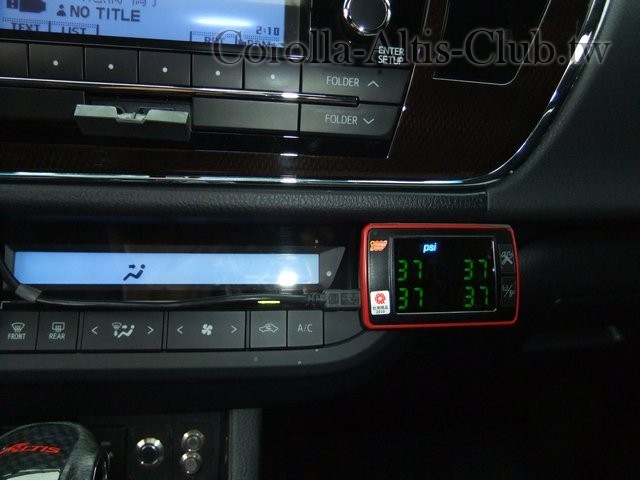

本帖最後由 kenisu 於 2015-3-16 20:23 編輯
終於將顯示器固定在點煙器旁邊, 三個盲塞裡面偷偷粘了強力磁鐵,
自己去買一條 1.8公尺長的USB線,(一端是 MiniUSB線左彎公頭,另一端是標準USB公頭) 然後將標準USB公頭剪斷, 裡面有4條線 (紅白綠黑), 經與原附的點煙器電源線比對後, 發現手冊上所寫的顏色與接電, 跟自己買的USB線,其中顏色接法是不同的,
a.如果你是直接將隨機器購買的點煙器電源線剪掉, 那就要依手冊所指定的接法接正負極。
b.如果你是買標準的USB線來用, 那就要這樣接:  紅與白接在一起接ACC正電, 綠色搭鐵, 黑色當作天線不用接,但要注意USB 線不可以剪得太短, 否則收訊會不良。
顯示器終於有個家了。
顯示器終於有個家了。
底下是三個空的盲塞板
底下是三個空的盲塞板
電源線從底下拉出
電源線從底下拉出

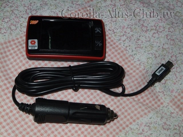

發表於 2015-3-22 19:39 | 顯示全部樓層
感謝K大的教學;滿月回廠檢查時,就被慫恿安裝原廠胎壓偵測器!
只可惜無法看到各輪胎的胎壓總是不安心!
Orange的P420A 或 P409T的顯示器主機皆可配對安裝,
配對照說明很簡單;就是各輪胎放氣低於26psi時再打氣!
小弟安裝的是P409T的顯示器主機--->800元含電源線!
網路上用google收尋︰P409t.pdf 既可下載到P409t的安裝說明書!

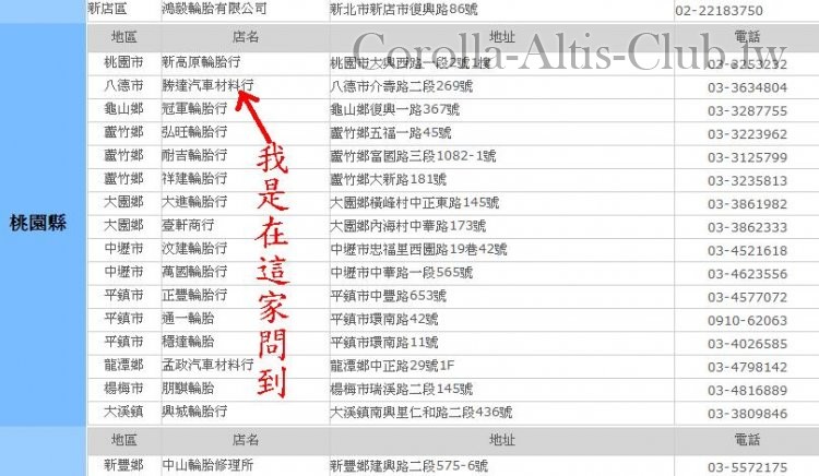

小弟是照您樓主說的︰上Orange官網查詢[服務資訊]Orange 合作的
[全台安裝服務據點]挑選離最近或最方便的輪胎行問到的︰
桃園介壽路二段勝達汽車輪胎︰Orange P409T的顯示主機含電源線!自取︰800元!
44

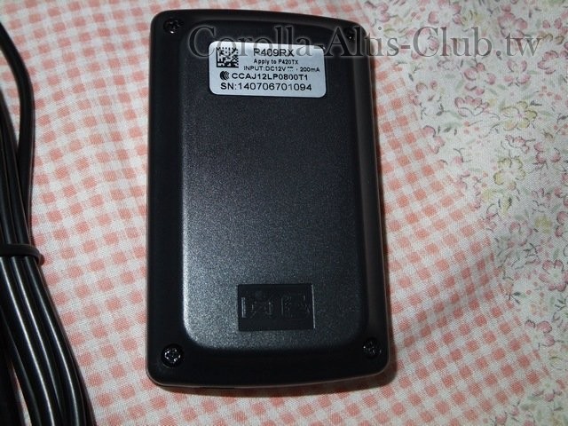

發表於 2015-3-23 19:46 | 顯示全部樓層
樓主說的很有道理;我到勝達汽車輪胎行(是輪胎行不是材料店)登記有誤,
自取時︰小姐直接至架子上拿下顯然是已開過的盒子,內只有P409T主機及電源線,
沒有其他東西,拿P409T主機及電源線給我,盒子沒給,我看也沒保固,
應該是賣剩的主機!算我運氣好,只要能用就好了!看有沒有人也想碰個運氣!
