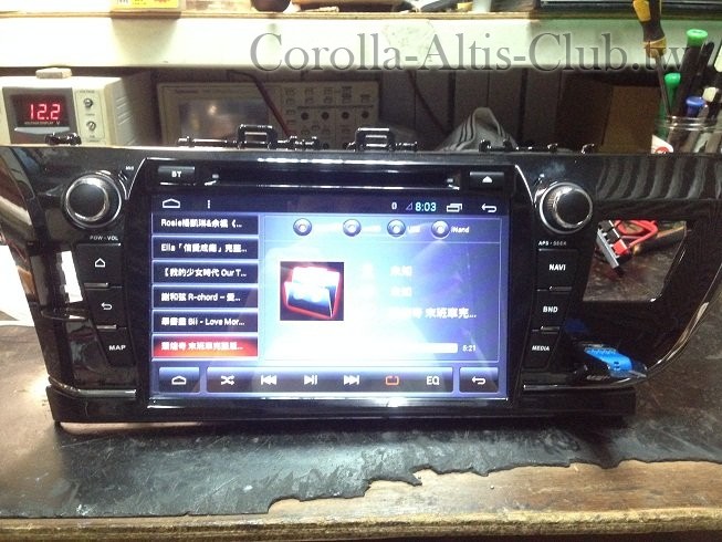

     現在手邊正好有一台,是北部車友寄下來維修的,原因是會漏電,車子一兩星期沒開電瓶就會沒電,
目前故障已解決,這台主機是使用ROHM音效晶片,音質算不錯了,建議你可以先從你所下載的
音源著手,目前也正著手研究這種沒有OP設計的主機改機方案,未來若有結果將會在論壇公佈

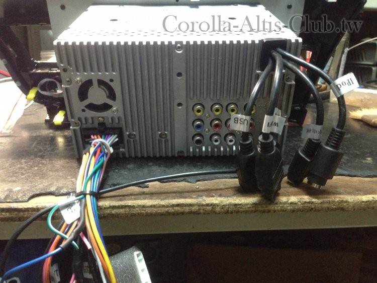

車美式9吋的能夠改嗎?圖片那台。

車美仕9吋這台日前有車友開來看過,音效電路的部分沒有設計op,所以沒辦法改,抱歉。

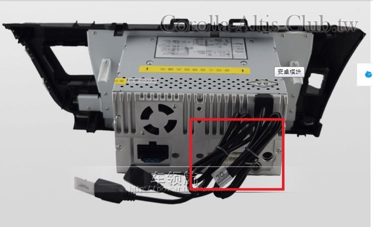

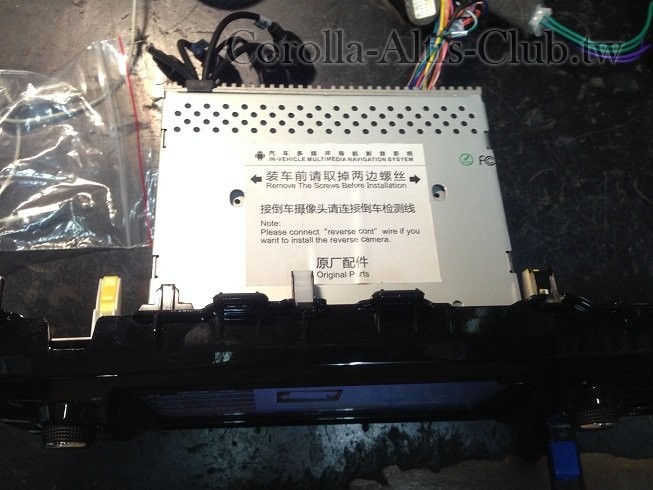

小弟最近換了車領航9吋的安卓機,想請教一下這台能改嗎?
抱歉,我看過的車領航9吋安卓機是這一台
不知道跟你的有沒有一樣
剛剛在網路上搜尋到的背面接線不太一樣,不知你的是哪一款
方便提供照片嗎?
如果你的不是我看過這一款,那麼我要看過你的才能確定能不能改。

這台還沒看過裡面的設計,不確定能不能改,看你方不方便把車開來看
