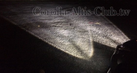

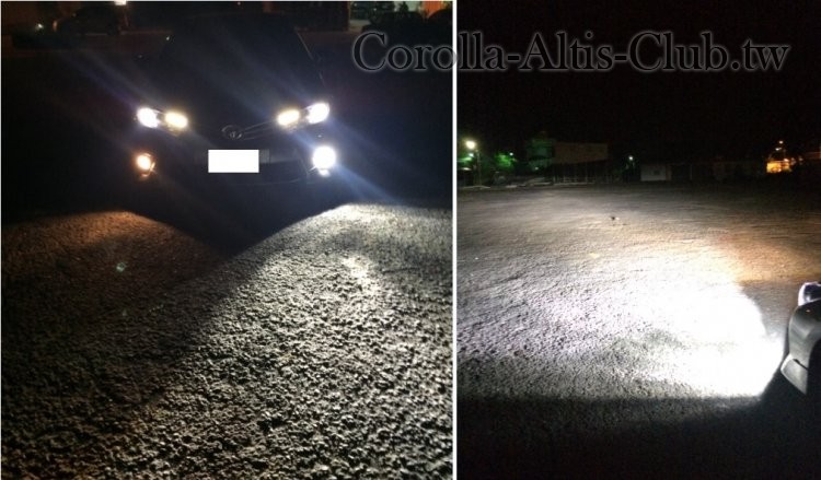

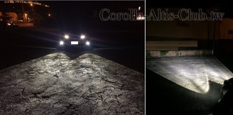

發表於 2016-2-8 23:43 | 顯示全部樓層
本帖最後由 dekaron 於 2016-2-8 23:55 編輯
更新我的4500流明 LED霧燈+魚眼照片
第一張是左邊安裝LED但沒魚眼,可看出非常散光容易打瞎人..
第二,三張 是兩邊都裝魚眼
以上給大家參考.(要注意霧燈後方空間是否足夠.不然散熱座太長會裝不上)
(因為LED是正反面的燈芯而我把它垂直安裝.所以會有一點點黑影.但實際上不明顯)
單邊LED+原廠燈殼
