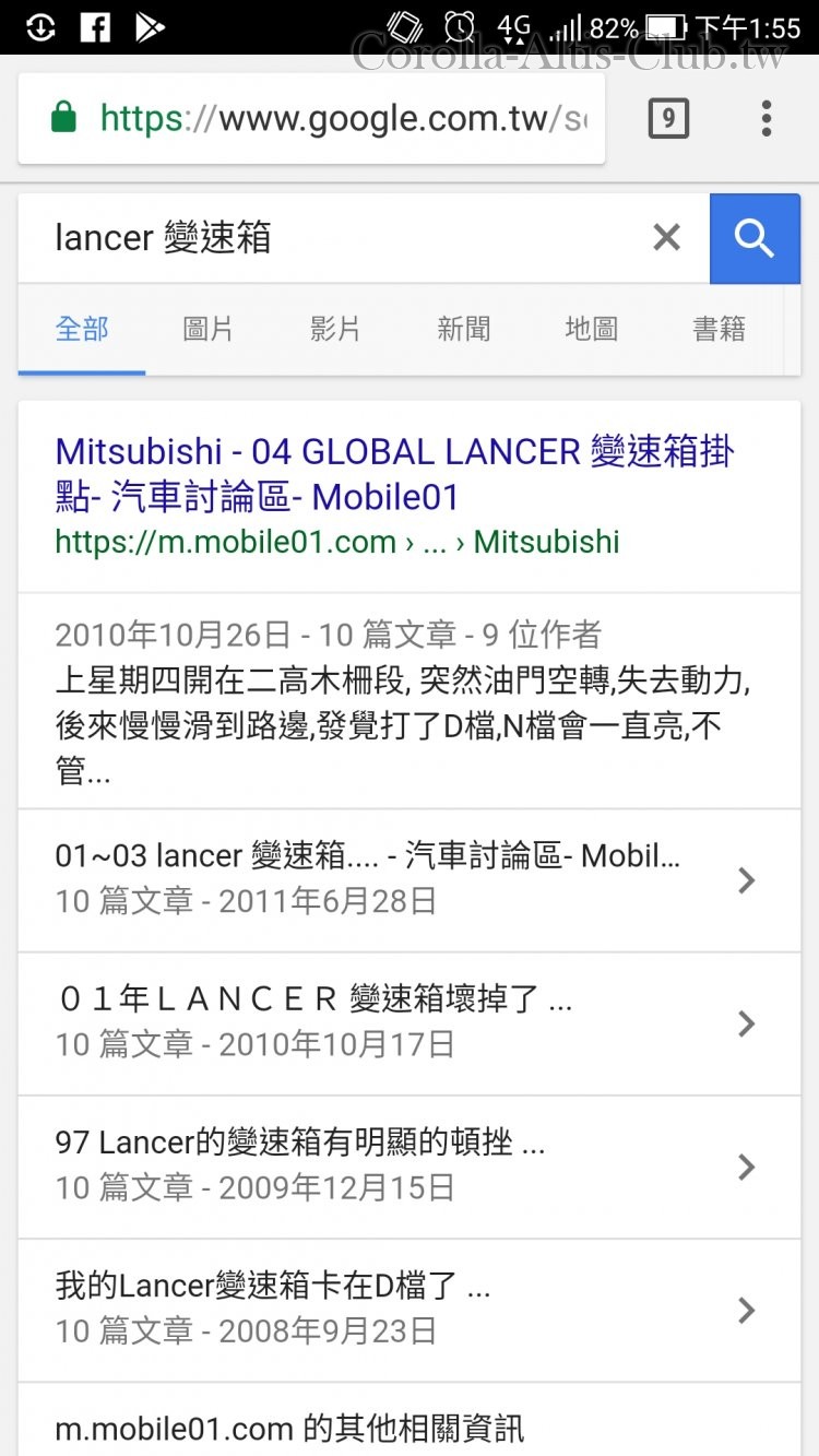

發表於 2017-10-6 13:59 | 顯示全部樓層
我就是我 發表於 2017-10-6 08:37
2006年的 三菱 1.6  lancer  六速 CVT
2016 凌志 IS300h 六速 CVT
這兩台都是家裡的車 我開高速公路遇塞 ...
Lancer變速箱的慘不忍睹應該是有目共睹的
這樣高的故障率沒有讓您失望
卻對Altis失望?
至於IS300h油電車的變速箱完全就是另外一回事
他是拿兩顆馬達用行星齒輪的結構達成變速的功能
跟鋼帶的CVT完全不一樣喔~
