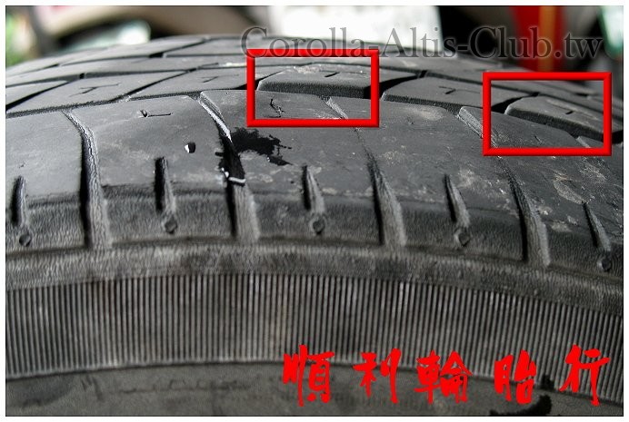

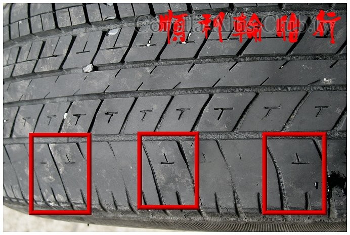

發表於 2017-11-13 01:29 | 顯示全部樓層
apple 發表於 2015-3-26 13:52
輪胎跳花的可能因素太多了
很難歸咎
輪胎跳花可能是因為...
1.輪胎本身問題
2.胎壓過高或不足
3.定位不正確
4.避震器不良
5.駕駛習慣
6.沒有調胎
如果說是少數個案
我們還可以歸咎於5或2
如果都有乖乖回去保養就可以排除6
如果有很大的比例這樣
那就可以朝1、3、4方向研究
不論是哪一個都可要求原廠負責
怎麼判斷輪胎有無跳花?
很簡單,撫摸他!
用眼睛看不準
伸出你的手
深情的撫摸你的輪胎胎面一整圈
如果摸起來平整就沒有問題
如果摸起來凹凸不平就是跳花
借用一下我以前消費過的順利輪胎行的照片
老闆很專業還養了很漂亮的鸚鵡
根據我上次車友的輪胎
胎齡還很新、胎紋還很深
結果表面不規則凹凸不平
還有奇怪的斷面
我個人覺得原因是1的機會比較大
怎麼解決輪胎跳花的問題?
很簡單,換掉他!
除此以外別無他法
換胎的同時也可以順便檢查避震器是否正常
再做個四輪定位
並常常檢查胎壓
保養時記得調胎
永保輪胎安康
