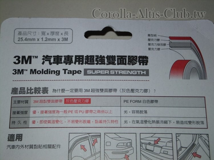

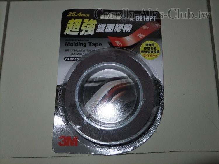

發表於 2015-12-9 20:52 | 顯示全部樓層
本帖最後由 oak 於 2015-12-9 21:05 編輯
fu5008 發表於 2015-12-9 10:36
可是大大你這樣做如果常跑高速公路或颱風天不會把你的束線座掃掉嗎(用3M雙面膠固定、雨水,風,小石子打 ...
3M雙面膠汽車專用的是壓克力的材質,一般汽車的配件皆用此3M雙面膠來固定!不易脫落!
若沒黏性脫落也沒關係,沒有安全性的問題,再用新的3M雙面膠來黏既可!
3M雙面膠正面
3M雙面膠正面
3M雙面膠說明
3M雙面膠說明
