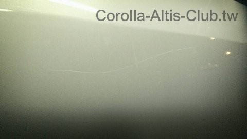

見色漆了..思考要不要 DIY修復...唉

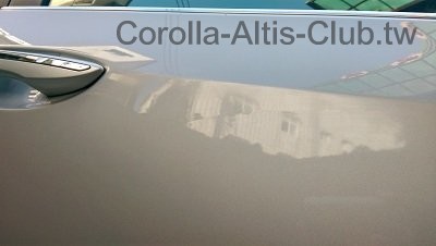

2014/07/26

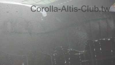

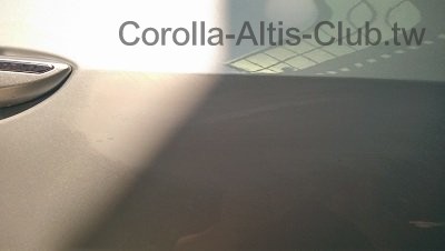

終於等到補漆都固化了,也確定有蓋過漆面
開始第三動..可是卻發現當水砂到影片說的厚度後用soft99 研磨劑及手研板
都磨不動變這樣
用打蠟機也一樣..這補漆也太硬了吧...這樣磨了好久,太陽愈來愈毒
..直接1000號水砂..1500號收尾了
鄰居說比之前還慘..我也擔心收不了水砂紋..不過因為另一個鄰居是在原廠做烤漆
的技師,確定1500號原廠是收的掉的..抱著大不了回原廠一下...
這個階段使用了打蠟機配soft99 研磨劑 3000 /9800都收不掉..先去休息..快中暑了
下午出動了3800轉的拋光機加美光的D151 三合一及搭配纖維綿盤真的收掉1500號的水砂紋了
還是有痕跡,但至少是亮光平面了..決定留下當紀念過幾年再全車處理

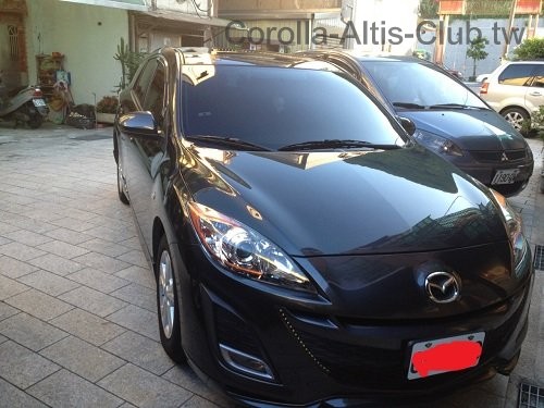

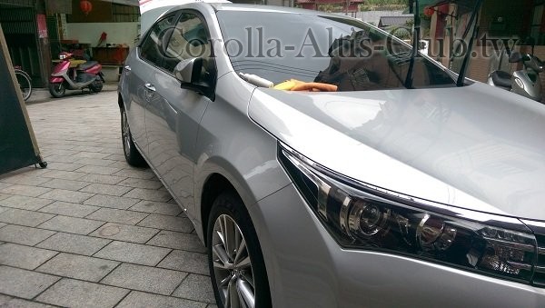

一直在想要不要 po 這台週六幫同事打年間蠟的狀況..
但想想此蠟既有被歸在鍍膜產品中那也算吧

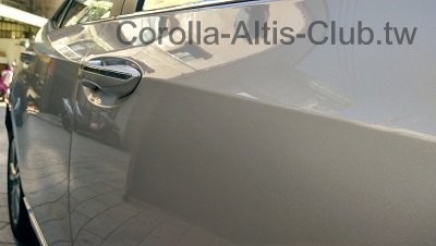

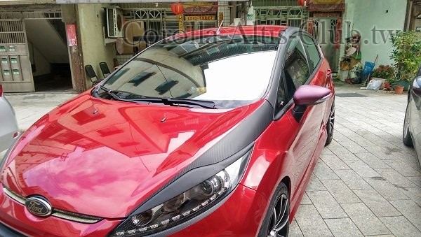

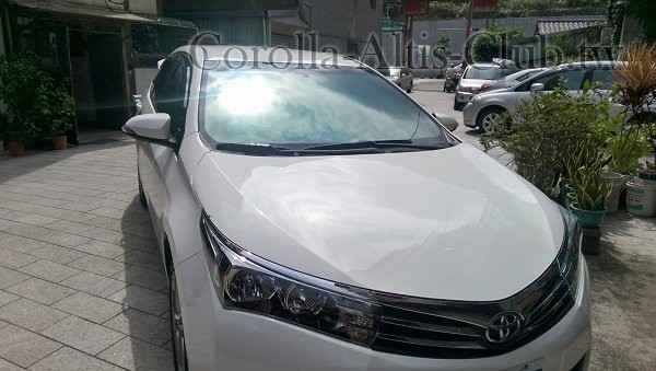

久久沒更新,昨天同事來打年間,上週則上了車廠牌鍍膜(ALTIS兩台)
意外的不錯用,貼圖分享

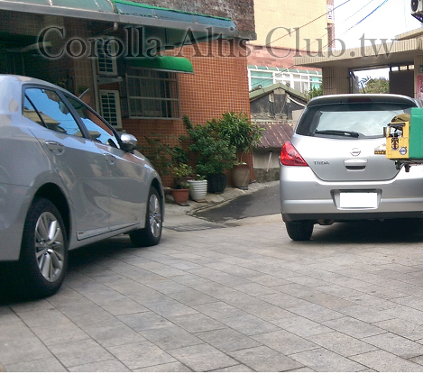

發表於 2014-12-12 22:46 | 顯示全部樓層
本帖最後由 ujm 於 2014-12-12 22:49 編輯

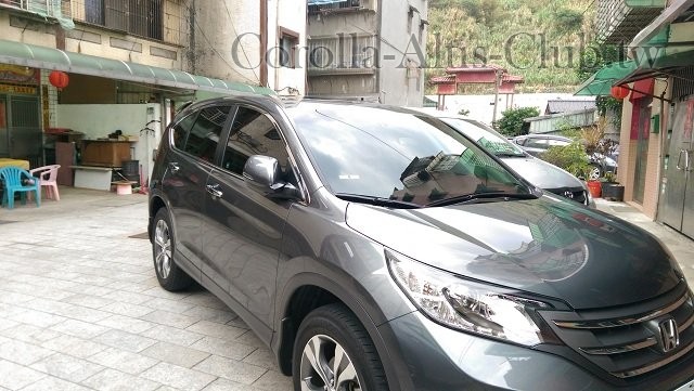

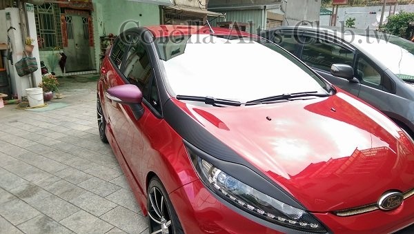

久久沒更新..

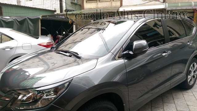

貼台鄰居自己玩的,外加銀車有在顧和沒在顧的差異
