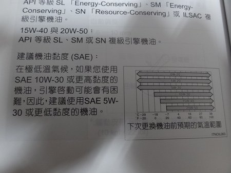

啊悊 發表於 2015-6-9 01:57
a大有個疑問想釐清:你一直強調原廠不建議使用5w-30黏度機油,可是使用手冊上說..極低溫下使用10w-30引擎啟 ...
數字太小會有黏度太稀的問題
黏度沒有絕對好壞
只有適不適合
反正手冊這樣寫
我們就這樣辦
我相信最懂這顆引擎的
不是你我他
而且編手冊的Toyota工程師
2302
2302
發表於 2015-6-9 21:19 | 顯示全部樓層
使用手冊331頁關於5W-30部分有誤...在10度C就斷了...看TOYOTAEL 高級車L系列使用手冊是不同的

 樓主| 發表於 2015-6-11 13:35 | 顯示全部樓層
啊悊 發表於 2015-6-9 13:19
使用手冊331頁關於5W-30部分有誤...在10度C就斷了...看TOYOTAEL 高級車L系列使用手冊是不同的 ...
你可以問看看TOYOTA是不是寫錯了
至於不同車子不同引擎適用的機油當然是不一樣的
86的部分還限用0w20而已呢

發表於 2016-6-11 13:28 | 顯示全部樓層
William.DK 發表於 2014-6-6 20:29
我反覆了把使用手冊看過了很多次
如果我的解釋沒錯的話,手冊是寫著:
為何到原廠保養換機油都是用5w50
而且原廠還說只有一種機油5w50而已
怎麼跟手冊上寫的差那麼多?

發表於 2016-6-13 00:02 | 顯示全部樓層
妖教授 發表於 2016-6-11 13:28
為何到原廠保養換機油都是用5w50
而且原廠還說只有一種機油5w50而已
怎麼跟手冊上寫的差那麼多? ...
5W50使用範圍廣,這番號也是以前車用常見級數
只是現在車子走向省油化,使用的機油黏度越來越低,但原廠卻沒跟著同步更換
對原廠來說5W50跟5W30都可以用在新車上,使用上與引擎保護上對原廠來說沒什麼影響或差異
但對使用者來說卻是有差!所以換不換對原廠來說就不是這麼重要了
手冊上有說明推薦使用5W30或者10W40機油是都可以的
這點您放心吧!
只要是大品牌,正常管道來源的都有一定水準
原廠網站您仔細看,在保養的介紹其實有其他番號的機油可供選擇
不是只有單一限定5W50油
如果您個人比較怕麻煩,想回原廠一次搞定那可以選擇原廠提供的油品
以原廠說明的時間或里程正確換油對車子使用上是沒有問題的!
如果你選擇其他品牌自備機油去更換也是OK的呀~這版上很多車友都有經驗
其實別為此太過操心!
輕鬆選擇,愉快安全駕駛就好
以上供您參考,有說錯還請見諒

 樓主| 發表於 2017-2-21 15:57 | 顯示全部樓層
hatalin 發表於 2015-6-10 21:12
如果自備的機油是手冊上沒有說的會影響保固嗎
當然要符合手冊規範要求的認證跟黏度才會有保固

 樓主| 發表於 2017-2-21 16:00 | 顯示全部樓層
William.DK 發表於 2016-6-13 00:02
只是現在車子走向省油化,使用的機油黏度越來越低,但原廠 ...
我是覺得或許新式引擎的設計
會有油道比較小之類的狀況
所以會搭配比較稀的機油
像86的手冊就載明只能用0w20
如果臨時找不到0w20可以暫時用5w30
但要用最快的速度換回0w20
