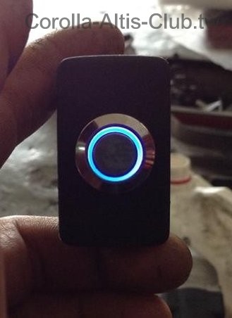

 樓主| 發表於 2014-6-20 20:16 | 顯示全部樓層
qwerty4506 發表於 2014-6-20 19:48
這開關跟原廠買一顆要多少錢 ? 我也想 DIY 一下。
這開關不是原廠的~
一顆含線組400~500元都有人賣~
62
164
164

 樓主| 發表於 2014-6-20 20:37 | 顯示全部樓層
qwerty4506 發表於 2014-6-20 20:22
不便宜.開關跟線粉貴喔.
有一種天使眼開關也很多人使用~
質感不錯~
需自行挖洞~
62
164
164

 樓主| 發表於 2014-6-20 20:45 | 顯示全部樓層
qwerty4506 發表於 2014-6-20 20:43
有看了.感覺還不錯.謝謝.
裝起來大概是這樣子~
62
