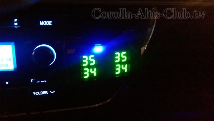

Toyota 原廠裝的盲塞式胎壓偵測器, 可以顯示胎壓數值了。

當完成配對後,再把各輪胎的胎壓打滿,我皆打37psi,氣較飽較省油,給您一個參考 !
首次只要配對一次既可 !

我也是打37psi +1
天氣變更冷會 -2, 天氣變更熱會+2
上了高速公路還會再+2
所以你在氣溫 25度時打37, 到了氣溫30度時, 就會變成39psi, 此時若再上高速公路跑一下, 又會變成41psi, 也是安全範圍, 莫驚慌。同樣的情況, 寒流來時, 氣溫變15度時, 胎壓就變成35psi,
以上是使用胎壓偵測器的經驗,供打氣參考。

TOYOTA安裝的胎壓偵測器,只有一個燈號顯示故障,
無法顯示是哪個輪胎故障,當有故障警示時已低於24psi,很離譜!
裝顯示主機;可隨時察看各輪胎胎壓的狀況!可提早預防及警示!
對行車安全有很大的幫助!開車時也安心!
