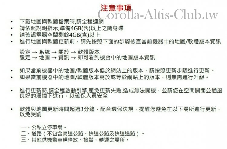

發表於 2015-5-23 14:17 | 顯示全部樓層
大大!小弟去四次原廠更新都失敗,最後說要換新機給我,等了一個星期還沒有消息,公司更新都不發動引擎,只有開電這樣可以更新嗎?
86
1549
1549
 樓主| 發表於 2015-5-23 17:11 | 顯示全部樓層
本帖最後由 luo53535 於 2015-5-23 22:07 編輯
張俊斌 發表於 2015-5-23 14:17
大大!小弟去四次原廠更新都失敗,最後說要換新機給我,等了一個星期還沒有消息,公司更新都不發動引擎,只 ...
原廠說明都說要發動引擎才能做更新動作
原廠說明
原廠說明
