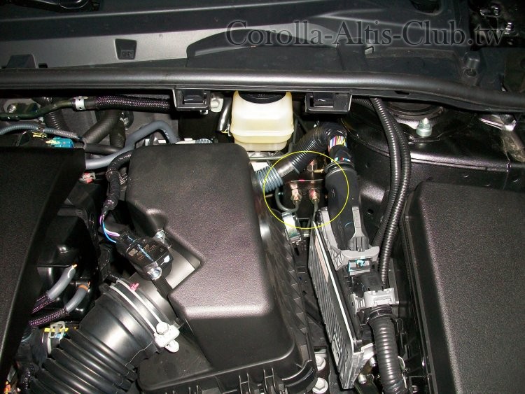

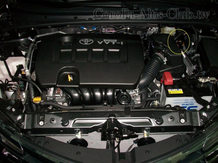

我是車守老帥哥.針對車主愛車被竊事件.本人深感遺憾.期待早日能找到失竊車.針對失竊車主及車友對車守疑慮.做以下聲明:
1.ALTIS車守安裝位置是在面對車子右前方避震器旁如圖示:
就影帶畫面看不出有對車守主機做手腳
2.因天色已亮,可以看見歹徒都在面對車子左側,及進入駕駛座施工.由此研判主機並未遭受破壞.
3.車守接收器的位置在駕駛座內.但即使破壞接收器並不會影響車守防盜功能.
4.至於許多車友關切的所謂洩壓模式破解車守問題提出說明如下:
A:每個輪子都有洩壓閥.車守上鎖後並未改變油壓(除非上鎖後踩剎車)所以車子油壓並未改變.
從影片中也並未看到歹徒施工中有踩到剎車.因此研判油壓並未改變.所以如果直接採取洩壓
只是單純將剎車油放出.車守防盜要失效除非漏光剎車油.(車守防盜是屬液壓防盜器)此時車子當然也沒煞車
影片中有看到車子倒車.(呈現剎車狀態)因此確定油壺中還是有剎車油.只要有剎車油存在.車守的作動
是會正常的.不會因部分洩壓後,車守就不會制動
5.至於油漬問題.記得車友當日來電時有說明,早上出門準備開車時.發現停在車位的是別人的車.所以她才驚覺
車子失竊.是不是上一部車我不清楚.但是我認為剎車油是水融性.若是遇水還留在原地那肯定不是剎車油.
6.車守上市五年多.這是第二次遇到此種狀況.第一次就是油管被剪斷結果在半路上找回,因為沒煞車.歹徒放棄而尋回
重點是防盜器既然沒有百分百的防盜(車友常這樣說)(車守也是.因為有人為因素或是機械故障失效)為何在一輛裝有兩種防盜器的失竊車上只針對車守
做評斷.當然車守值得檢討.也應該檢討.因為所有設計都還是有改進的空間.可是如此針對性的評論.應該有商榷的必要.
7.再次針對車友車失竊的事件感到遺憾.自己的愛車失竊肯定是心痛的.老帥哥幫協尋失竊車已多年.是可以感同身受.寄望所有車友盡快幫協尋
才是重點.車子找回來,一切都能證明.
再次感謝所有車友對於車守的關注.也感謝車友對車守的愛護.感恩在感恩.若是還有任何疑慮歡迎來電詢問,感恩
