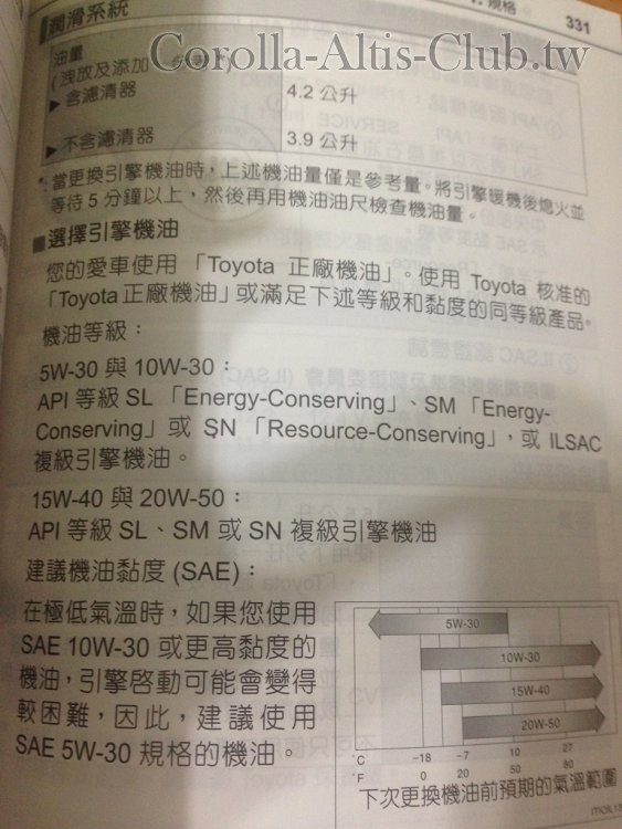

發表於 2015-9-21 20:29 | 顯示全部樓層
apple 發表於 2015-9-20 18:46
比起網路言論
我重頭到尾都在說 W前這個數字
fish大點到一個重點
就像A大一直說的原廠不建議(說-10度以下才能用)5W這W數
說的準確嗎.說的準確嗎.說的準確嗎
不能用錯誤的資訊一直去誤導別人好嗎
因為5W有很多好油,,第一次購車的人看到10w以下不適用,很多都不敢用了,,
身為版主不是因該要領導人生第一次購車的車友,多選擇
大家上網做功課不就是要找看看,便宜又大碗,,適合自己條件使用的東西
原場因該只訂哪些黏度可不可以用吧
連SAE 訂的機油溫度規範都可以改,,還是TOYOTA機油給別的大場代工後,又貼上TOYOTA就套用手冊的機油溫度規範

發表於 2015-9-22 05:44 | 顯示全部樓層
s69816001 發表於 2015-9-21 12:29
我重頭到尾都在說 W前這個數字
fish大點到一個重點
就像A大一直說的原廠不建議(說-10度以下才能用)5W這W ...
請問你憑什麼認定手冊是錯誤資訊?
請問您有機油還是引擎相關專業背景嗎?
再說一次
比起網路言論
我更相信手冊
因為這台車是他做的
我認為身為版主
應該要教導車友
遵循手冊規範照顧愛車
而不是聽信網路謠言胡搞瞎搞

發表於 2015-9-22 17:36 | 顯示全部樓層
我看到我的手冊..是可以使用5W-30.並沒有說不行!
手冊機油
手冊機油
以小弟不才的想法.
在台灣的網拍上面10W30也有賣~
但廠牌不多!選擇性較少..所以大家疑問了
5W30~所有的機油大廠都有.選擇性較廣!
大家比較之下會選5W30......不會選10W30!

發表於 2015-9-23 08:50 | 顯示全部樓層
digilive333 發表於 2015-9-22 17:36
A大的重點是那個引起爭議的表格, 表格上面 5W-30 是畫 10度C 以下的適用範圍,
但我在網路搜尋了 5W-30 的資料, 還真的沒有看過 5W-30 是只能用於 10度C 以下.
210
2979
2979
發表於 2015-9-23 12:30 | 顯示全部樓層
圖表的意思是5W30加的這台車,,冷車發動後,,熱了後油溫到10度後,要熄火,,冷一點在繼續開。。。重覆這樣動作,,不然引擎會有問題。。。哈哈哈
