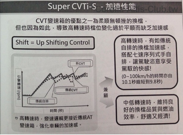

陳武戴 發表於 2014-1-31 06:58
使用手冊說明~"柔順無頓挫的換檔"~不知你有沒有看到~堤共試乘車試乘時如果沒特別注意你會注意嗎~就是因為 ...
CVT變速箱優點之一為柔順而無頓挫的換檔"因為如此,在高轉速時檔位過於平順爾缺乏加速感,這句話是指"之前的CVT變速箱"而非新的"Super CVTi-S變速箱
請注意看曲線圖的表現行為,此"Super CVTi-S變速箱"是為了"模擬傳統自排"的變速邏輯,所以頓挫"非常非常正常
看文看圖看字要看仔細,不是把所有CVT都歸為一類,然後才來抱怨買了有問題!!!
順帶一提,我的Altis好得很沒有任何問題,你真的不滿意這種"頓挫設計"而把它當成是非常嚴重的問題!那真的可以趁早脫手換掉~
不然每天開著讓你難過的車子,駕駛起來還真的挺沒樂趣的!
