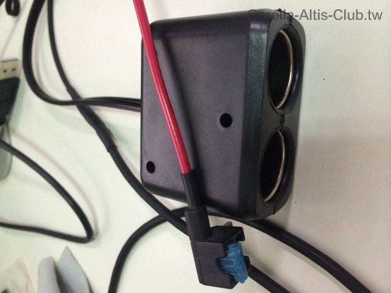

發表於 2014-7-15 22:30 | 顯示全部樓層
本帖最後由 s7760305s 於 2014-7-15 22:34 編輯
大大又多了配備~原本那延長紅線只接藍電~
現在要多接2孔點煙孔(要插導航根胎壓2個都用點煙插頭)請問可以直接把圖片紅色剪斷直接用烏龜夾
夾到原本藍電延長出來那條紅色媽~
313
2940
2940

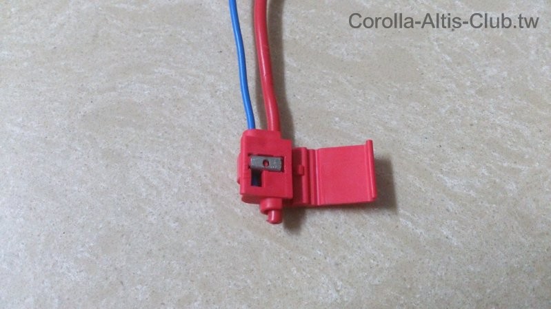

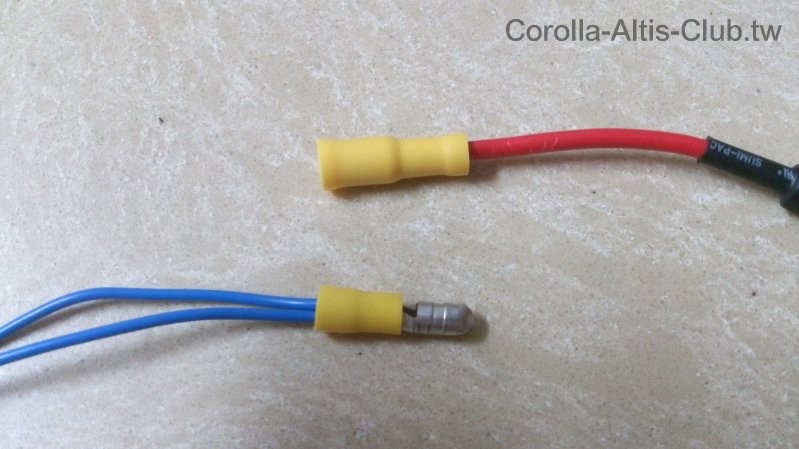

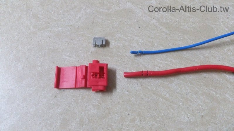

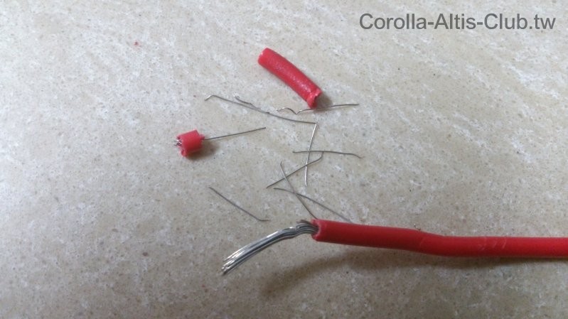

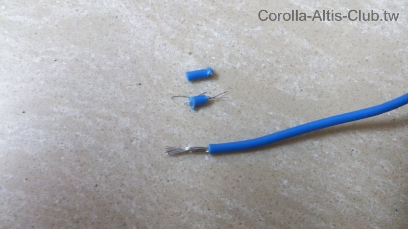

 樓主| 發表於 2014-7-16 16:54 | 顯示全部樓層
本帖最後由 陳豆儒 於 2014-7-16 16:56 編輯
s7760305s 發表於 2014-7-15 22:30
現在要多接2孔點煙孔(要插導航根胎壓2個都用點煙插頭)請問可 ...
請問你照片上這條紅線是點煙器插座原本的電源線嗎?
如果是直接插在保險絲盒就可以了~
如果不是~那麼粗的線不適合用烏龜夾~
夾完裡面銅線應該會斷好幾根~
而且也不建議接你說那個藍電流的電源線~
因為它的線徑蠻細的~
我不知道能不能負荷你要加裝的東西~
建議接在紅色這條較粗的線~
接線方式有好幾種~
可以剝線纏繞~
可以買壓接的接頭回來接~
我是用公母接頭壓接~
以下照片給你參考一下~
1.右邊為較粗的電源線,左邊大概跟藍電流電源線差不多
2.拆開的樣子
3.較細的藍色線只斷了一兩根
4.較粗的紅線斷了好幾根
5.我是使用公母接頭壓接的

發表於 2014-7-16 18:25 | 顯示全部樓層
圖那條紅線是那2孔的點煙的~因為原本就有買一條延長座就已經用一個位子(接藍電)CIG
所以沒位子可以插了~acc在CIG上面頭太大插不上去~
所以才想直接用烏龜夾在原本CIG延長出來的紅色~
