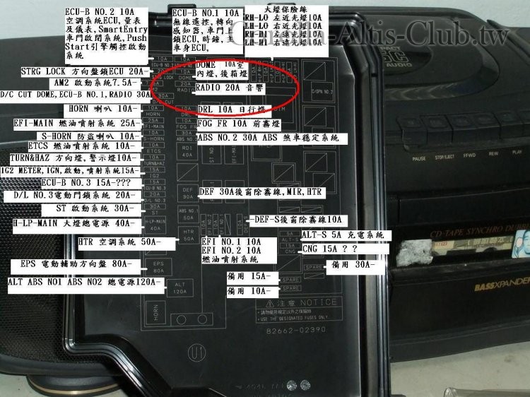

發表於 2016-12-15 16:51 | 顯示全部樓層
請問有人知道影音突然壞掉完全沒有聲音畫面整個死當,要檢查哪一個保險絲嗎? 我的是 2014年11代 七吋GARMIN影音導航。

本帖最後由 oak 於 2016-12-15 19:29 編輯
若尚有畫面表示尚有電,應不是保險絲斷,只是當機,若完全沒電,
請檢查引擎室的保險絲請比照護蓋上的位址,RADIO 20A 有沒融斷!
