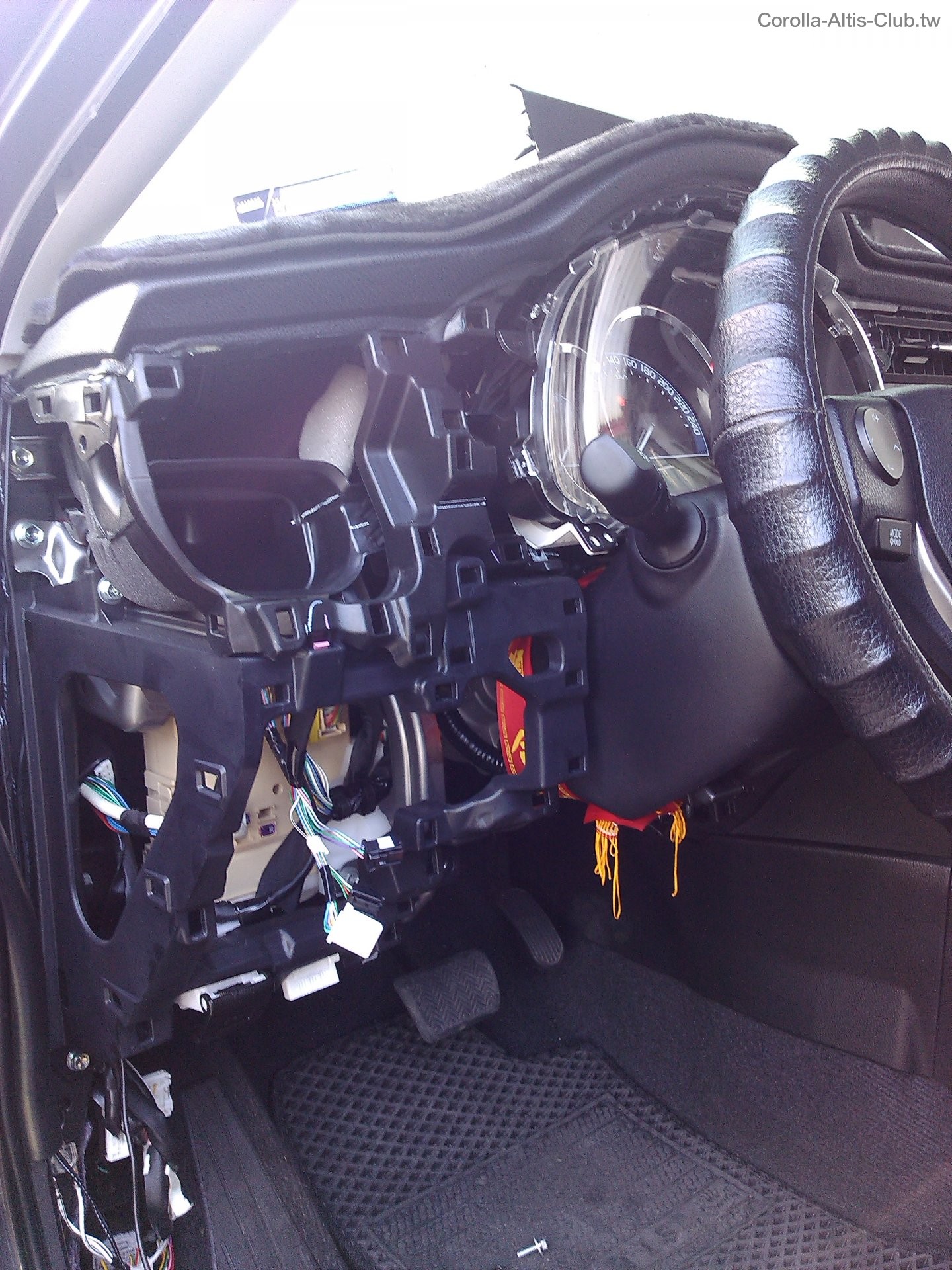

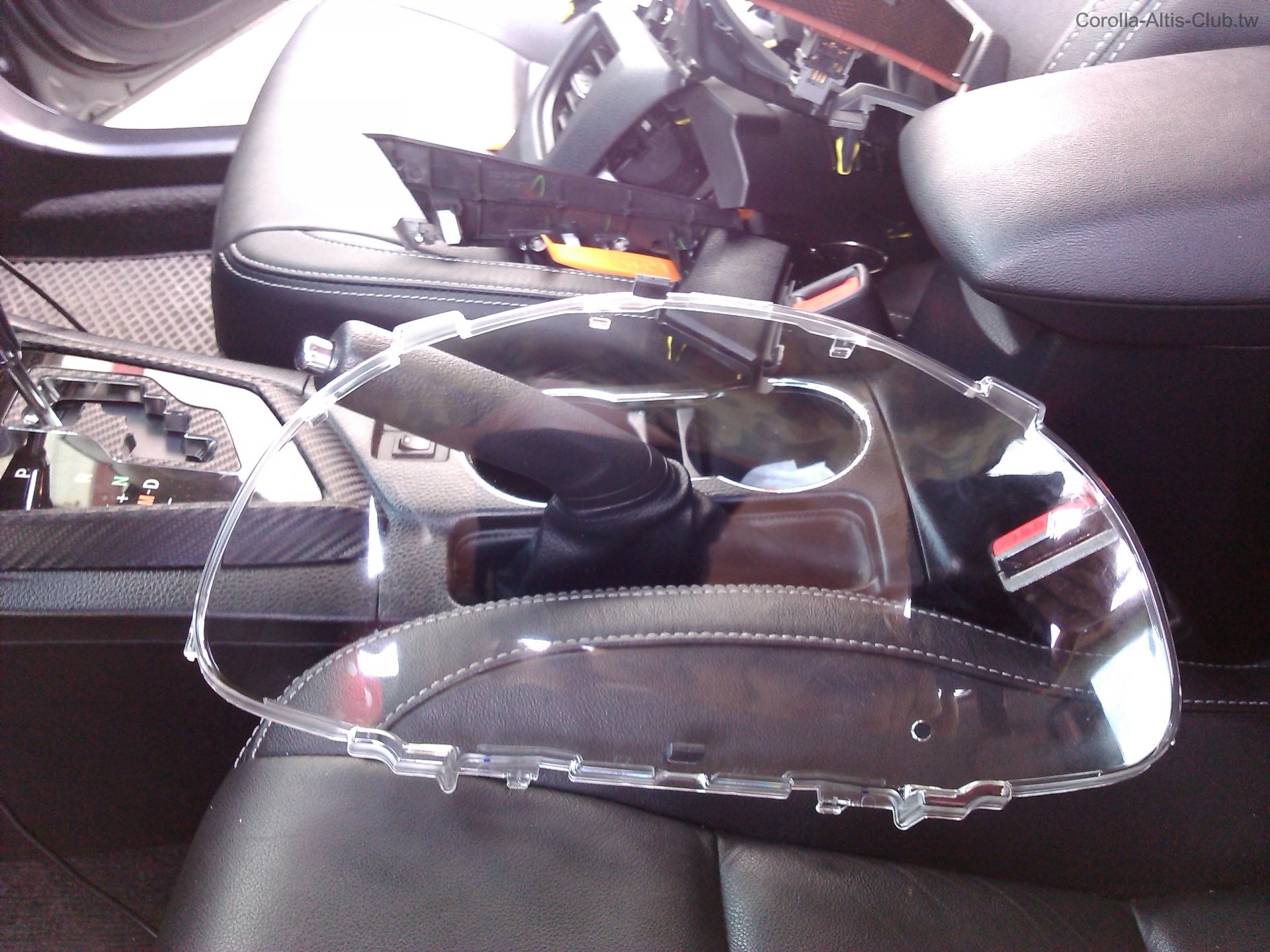

拆內裝
拆內裝
儀表板框
儀表板框

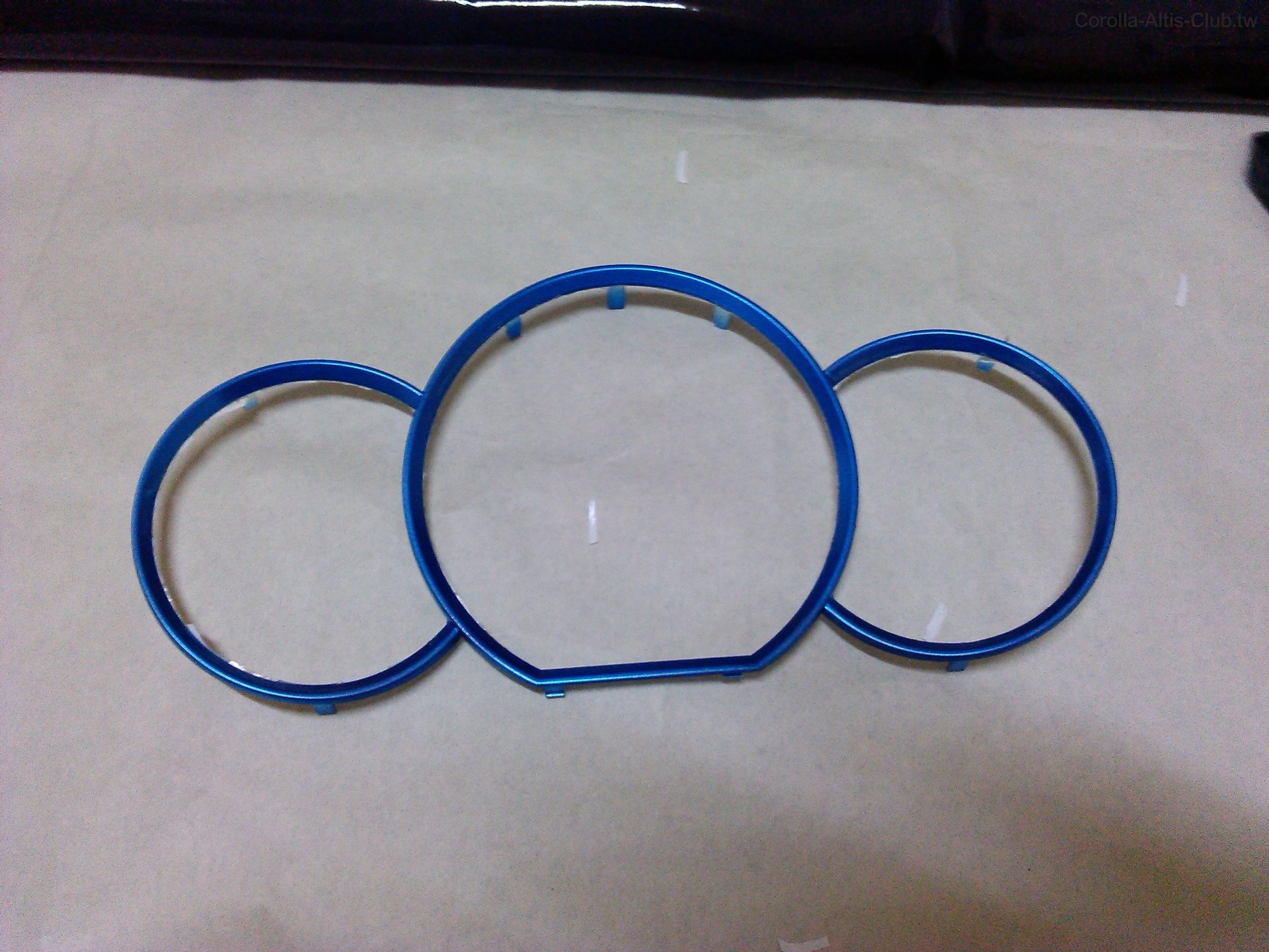

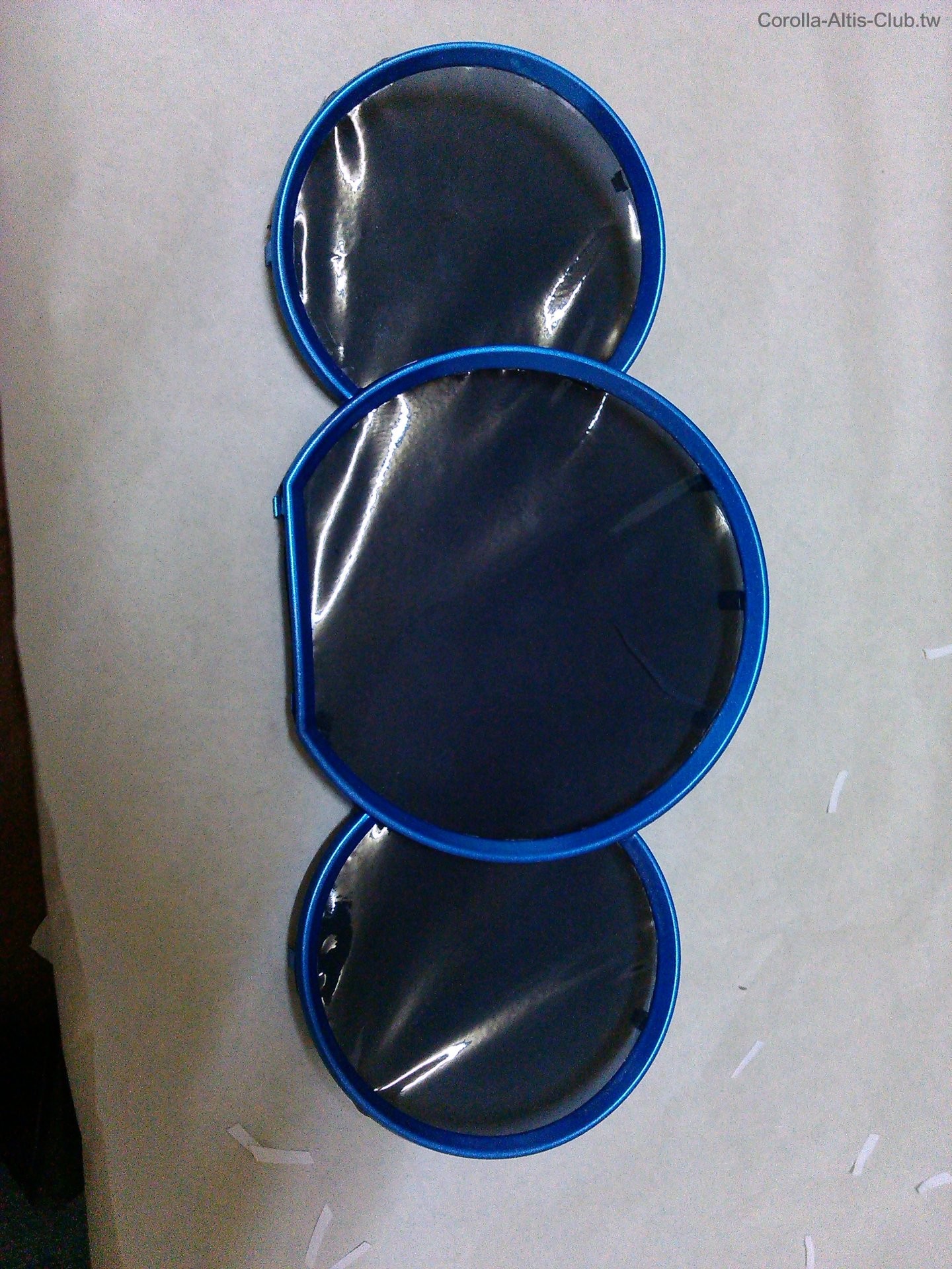

三環圈上漆
三環圈上漆

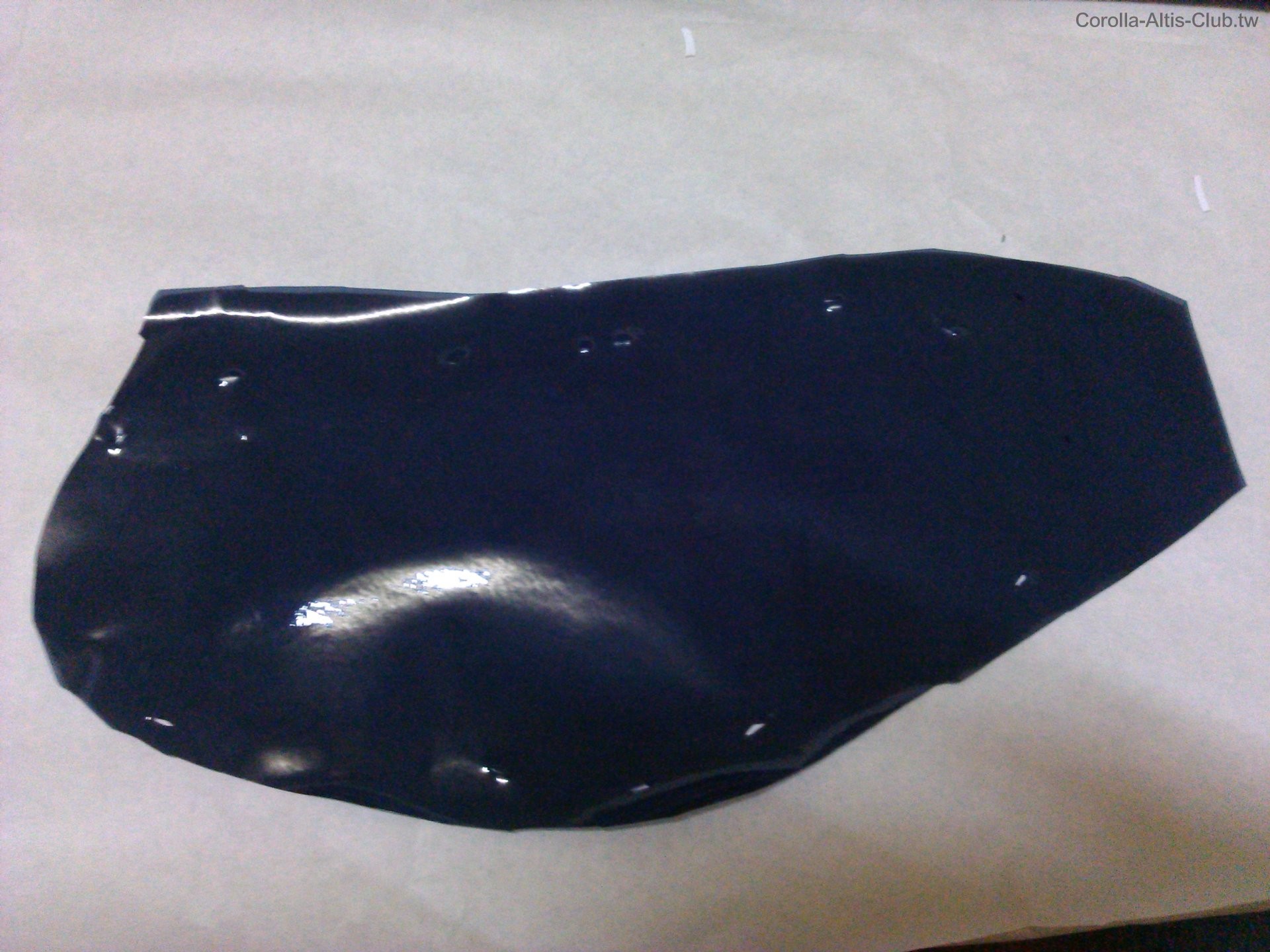

隔熱紙(可撕貼)
隔熱紙(可撕貼)

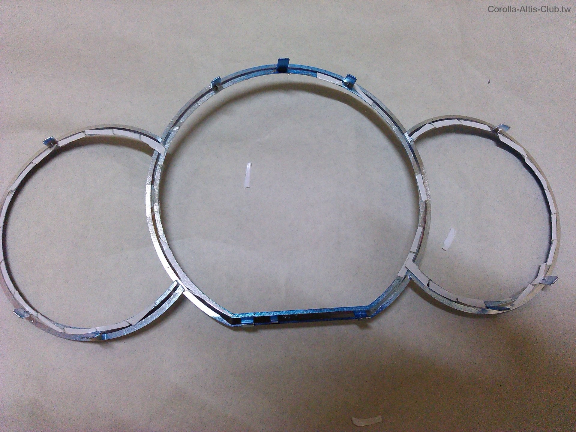

三環圈背面貼上雙面膠(一段一段慢慢貼ˊˋ)
呼~黏上了(有弧度,所以會有波痕)
呼~黏上了(有弧度,所以會有波痕)

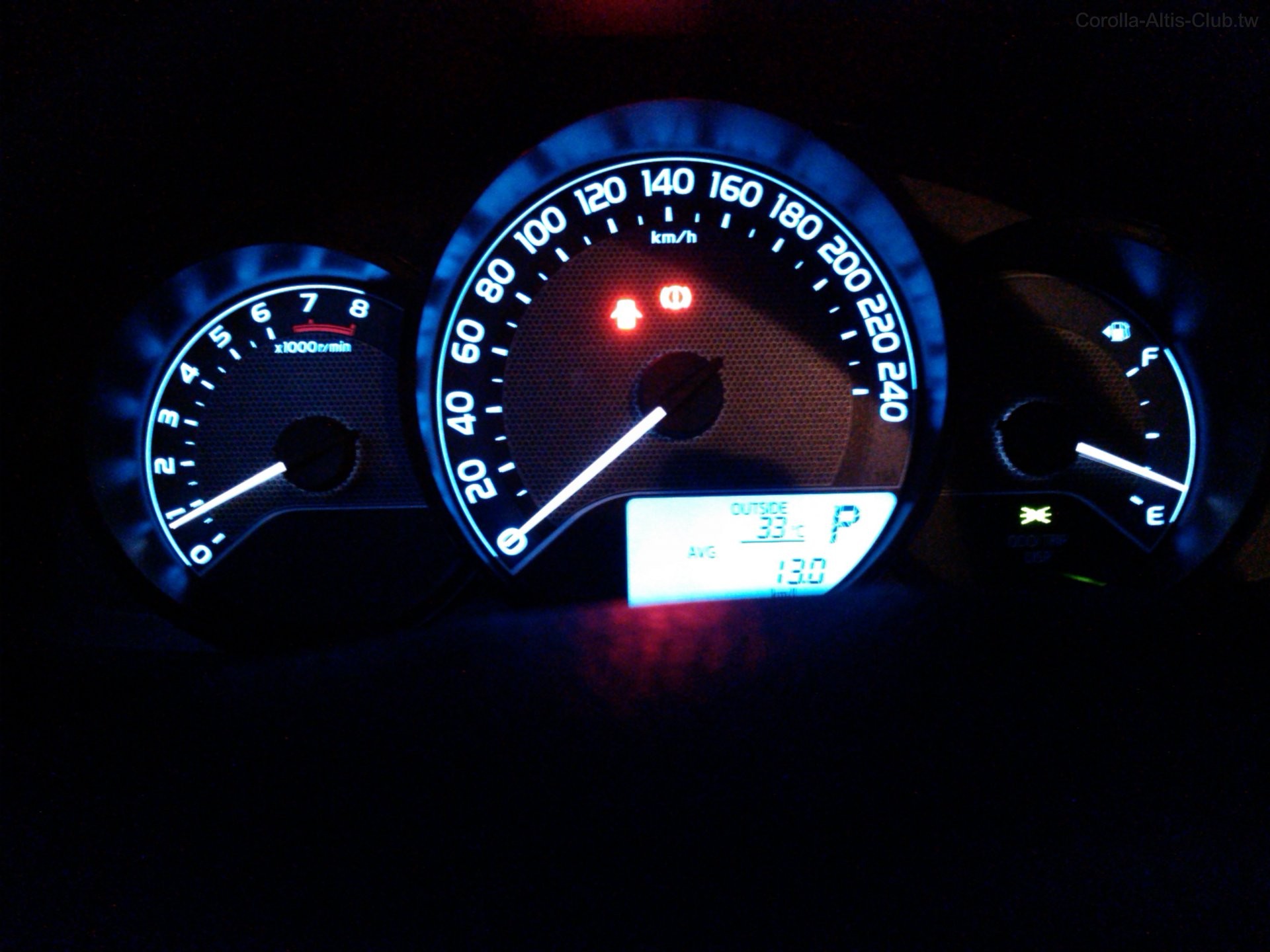

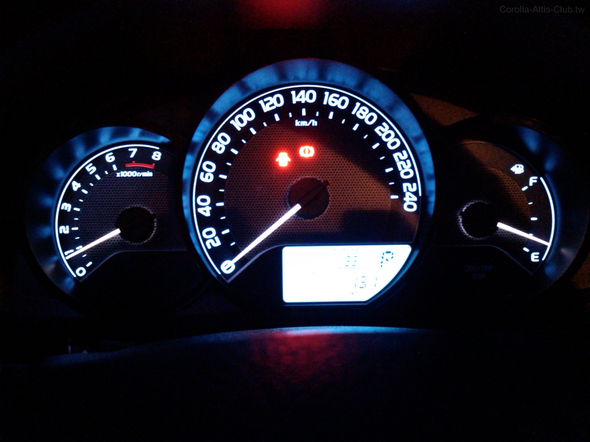

無開燈亮度(未裝上三環圈)
無開燈亮度(未裝上三環圈)
開大燈的亮度(未裝三環圈)
開大燈的亮度(未裝三環圈)

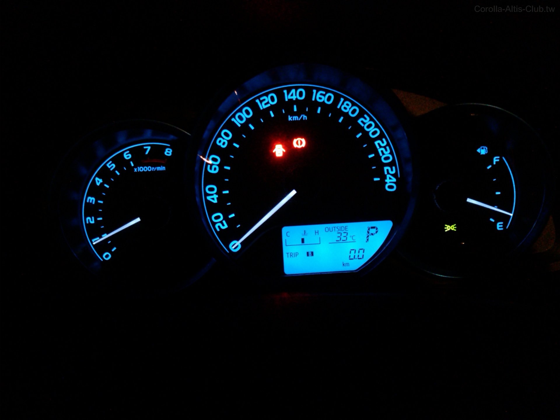

開大燈(裝上三環圈),亮度大大減弱,也有微微的藍光[公里數表)
