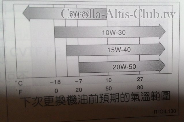

以下附上2015年11代Altis使用手冊,
不知道圖片有沒有畫錯,
因為5w30預期溫度是10~-18度C以下,
但10w30卻是-18~27度C以上,
同樣高溫黏度都是30, 一個是10度, 另一個卻是27度.

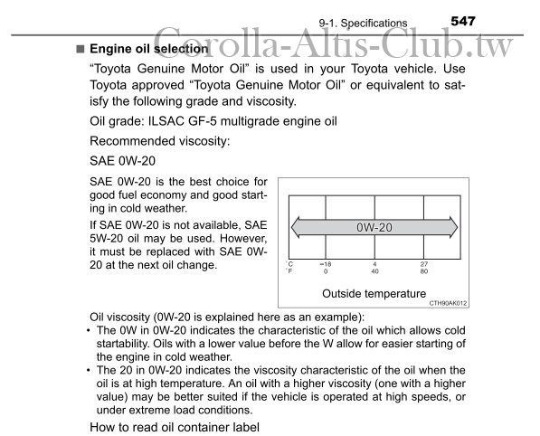

mobile01有人說和泰這本說明書94年corolla就一直沿用機油黏度那張圖到至今,
所以我特別跑去下載美版2015年corolla使用手冊,
發現美版反而是推薦使用0w-20機油....

發表於 2015-2-10 12:21 | 顯示全部樓層
圖片是箭頭
意思是10w30可以適用-10度C以上的氣溫
5w30則適用10度C以下的氣溫
我相信台灣的溫度都會在-10度C以上
所以我選用10w30的機油

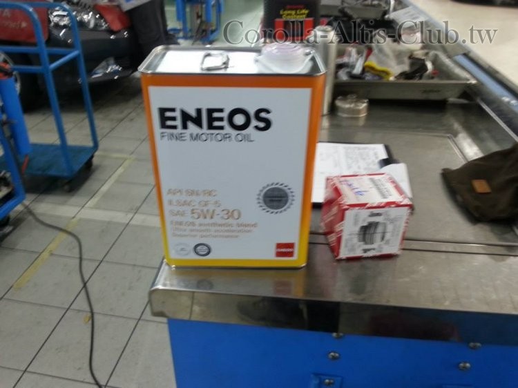

發表於 2015-2-12 14:24 | 顯示全部樓層
我目前也是用Eneos,不過是sustina全合成版,這支油不錯用,
但缺點是cp值不高(有點貴)^_^
