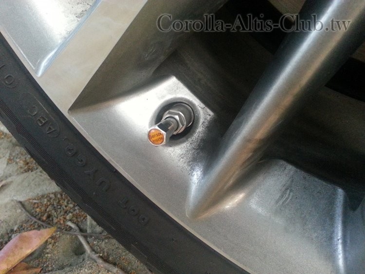

為了安全, 牽新車時順便裝胎壓偵測器, 但裝了以後卻沒什麼感覺, 也不知道我的胎壓打多少?左右前後胎壓有沒有相當?通通不知道, 心裡覺得真是浪費錢裝這種東西。於是在網路上爬文, 想找看看有沒有可以配合的顯示器, 終於得到了令人滿意的結果:
Toyota 幫我們裝的是 Orange 的胎壓偵測器 P425, 可以買 Orange 的  P420A 的顯示器, 經過配對成功, 目前快樂使用中..

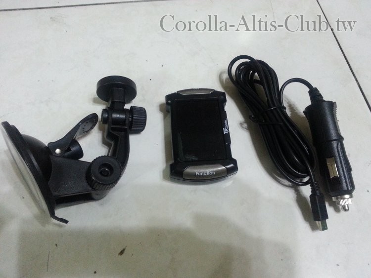

如果已經裝了盲塞胎壓偵測器, 就只要買 P420A 的顯示器+插點煙器電源線+固定在前擋用的吸盤 三樣就好。(有其他網友買P409T顯示器,也可以配對成功)
(注意:插點煙器的電源線是沒有變壓功能的, 其另一端用MiniUSB接頭, 直接送12V給顯示器, 不要誤會以為是標準的5V MiniUSB, 若直接用其他usb 電源,接MiniUSB送5V電壓給顯示器是不會工作的, 一開始我也這樣, 以為顯示器壞了,其實是電壓不對; 同時你也不可以將P420A的電源線去接其他的usb設備, 那肯定會將你的usb設備燒壞, 因為它給的電是12V)
吸盤與顯示器是用磁鐵吸住的, 放在前玻璃上有點防礙開車視線, 後來我就放在點煙座旁的空間(有3個預備安裝各種設備的小按鈕方格), 剛剛好, 打算在沒裝按鈕的小方格貼上強力磁鐵, 就可以固定。

裝有偵測器的氣嘴
裝有偵測器的氣嘴
顯示器3件組
顯示器3件組

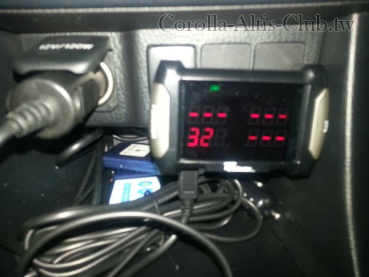

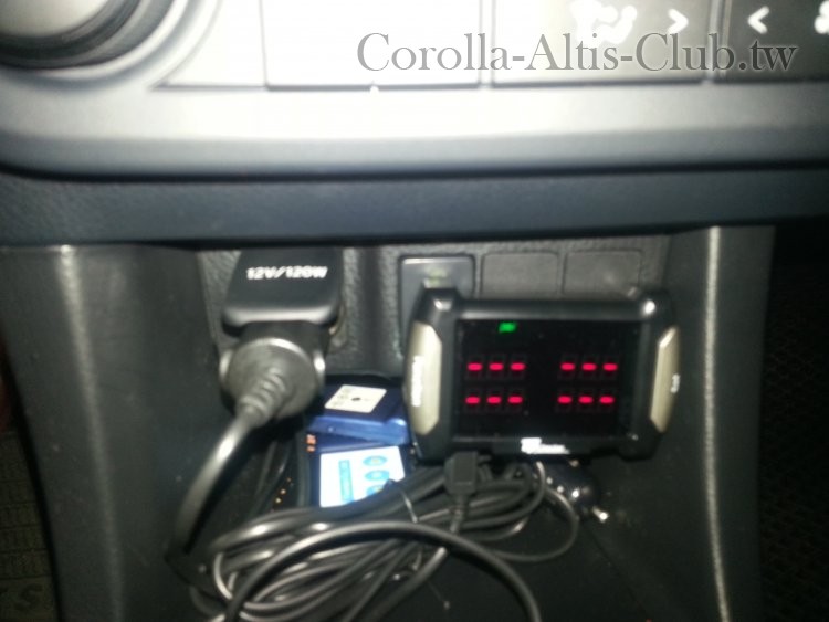

我覺得最佳的顯示器擺放位置,目前未固定,先靠邊站著,一開電源,還沒收到訊號的狀態 ... ... ... ... ... ... ...
因為車子定點沒開動, 接收訊號很慢, 第1分鐘只收到1個輪胎的訊號, 若車子開走, 輪胎轉動後會陸續收到訊號, ...

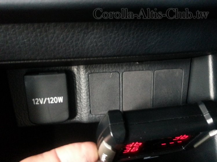

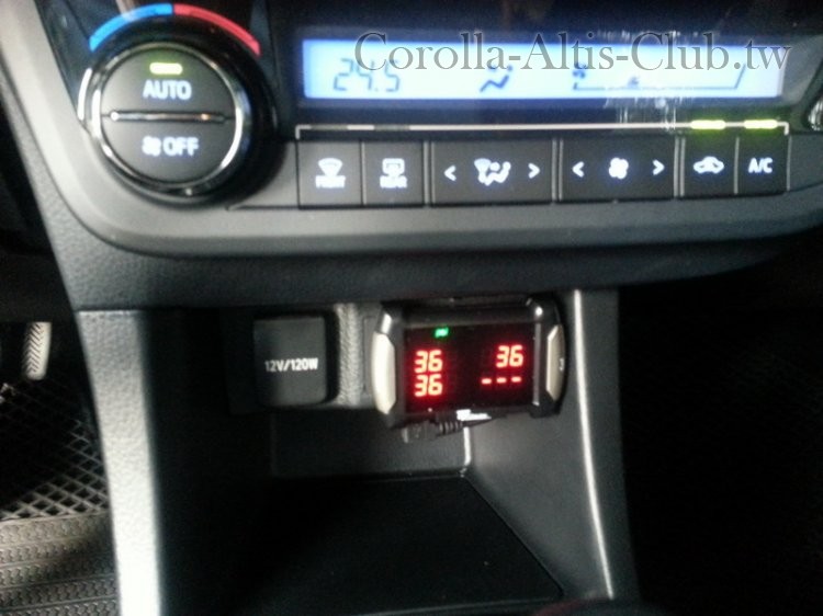

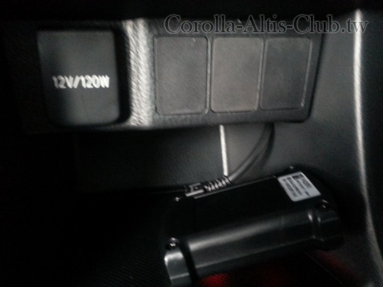

終於將顯示器固定在點煙器旁邊, 三個盲塞裡面偷偷粘了強力磁鐵,
自己去買一條 1.8公尺長的USB線,(一端是 MiniUSB線左彎公頭,另一端是標準USB公頭) 然後將標準USB公頭剪斷, 裡面有4條線 (紅白綠黑), 經與原附的點煙器電源線比對後, 發現手冊上所寫的顏色與接電, 跟自己買的USB線,其中顏色接法是不同的,
a.如果你是直接將隨機器購買的點煙器電源線剪掉, 那就要依手冊所指定的接法接正負極。
b.如果你是買標準的USB線來用, 那就要這樣接:  紅與白接在一起接ACC正電, 綠色搭鐵, 黑色當作天線不用接,但要注意USB 線不可以剪得太短, 否則收訊會不良。
顯示器終於有個家了。
顯示器終於有個家了。
底下是三個空的盲塞板
底下是三個空的盲塞板
電源線從底下拉出
電源線從底下拉出

這樣看起來好像有點亂,電線一堆。
46
354
2519
2519
 樓主| 發表於 2015-3-3 15:34 | 顯示全部樓層
電線有點給他很亂, 真對不起, 線沒整理好就急著PO 文上來分享, 打算有空時再將電源線隠藏起來, 直接接到裡面的ACC電源, 不要佔點煙器插座的空間。
