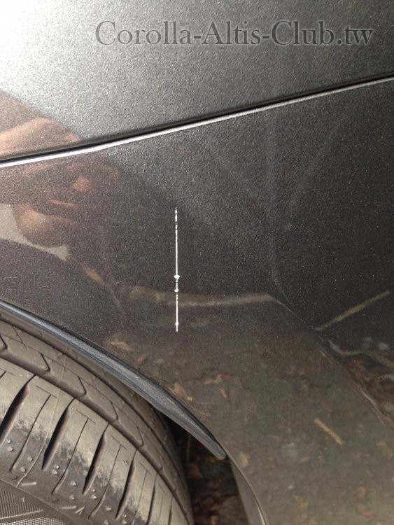

請問新車用到類似油漆刮痕要怎處理?如附件,請大家幫幫忙

如附圖

發表於 2015-6-20 10:13 | 顯示全部樓層
如果是我的話
先用水擦
擦不起來用酒精
還擦不起來用去漬油
真的不行就拿香蕉水了
越後面的越容易傷車漆

發表於 2015-6-19 12:59 | 顯示全部樓層
這不像是傷到原本的漆,應該是被油漆滴到。
花個兩百多塊買磁土(美容土),用水管持續加水(小水)然用來回輕推磁土(不可施重力),
就很像橡皮擦那樣把髒東西黏起來,切記不可斷水,水是防止磁土跟漆之間的防擦,
沒水很容易傷漆。
千萬別用粗蜡、研磨蜡,那些都是研磨,會磨掉原本的漆。

 樓主| 發表於 2015-6-19 13:05 | 顯示全部樓層

恩謝謝~我去試看看,感覺也是被油漆低到的,不像被刮到的.....
發表於 2015-6-19 17:27 | 顯示全部樓層
如果是小細線狀沾漆的話,用去漬水輕輕擦就可以了!

 樓主| 發表於 2015-6-20 12:55 | 顯示全部樓層
感謝各位的建議,該痕跡已清除掉了^^"
經確認那不是油漆,只是乾純鳥屎,已用手指慢慢加水刮掉了

發表於 2015-6-20 15:24 | 顯示全部樓層
kenerrant 發表於 2015-6-20 12:55
感謝各位的建議,該痕跡已清除掉了^^"
經確認那不是油漆,只是乾純鳥屎,已用手指慢慢加水刮掉了 ...
哈哈...原來是鳥屎
假設是真的油漆去大賣場買最便宜含媒油的粗蠟,和Soft99 3000/9800,(想更亮加12000)
依序用手拋綿拋光,再上蠟.
DIY一族遲早會用到的
251
1049
1049
發表於 2015-6-20 17:53 | 顯示全部樓層
鳥屎要盡快處理,不然會被咬漆
