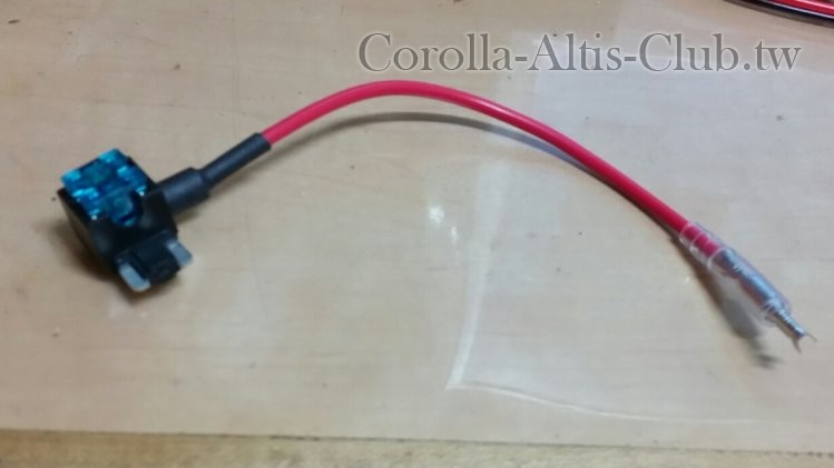

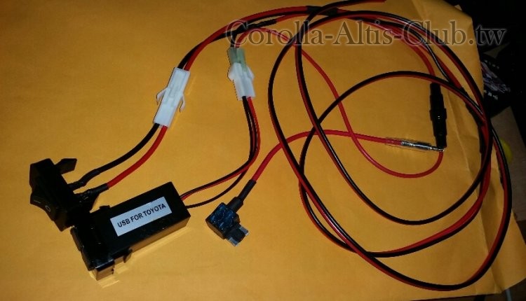

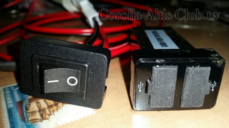

原本不想安裝開關,但怕引擎啟動時瞬間電流過大,傷害手機,所以參考s大安裝,並在電線接點處使用焊錫固定,再加熱縮膜保護。
電源部分不想破壞原車線路,使用"免剪線保險絲接電線",自方向盤下方保險絲盒接點煙器保險絲取電(參考oak大的11代ALTIS 車內,引擎室保險絲中文解釋104.05.21修正 http://corolla-altis-club.tw/for ... =13853&fromuid=8550 (出處: Corolla Altis Club) )。
