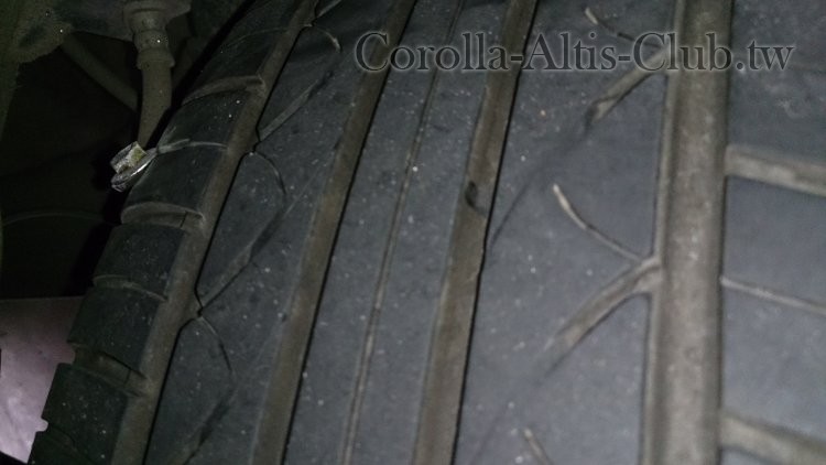

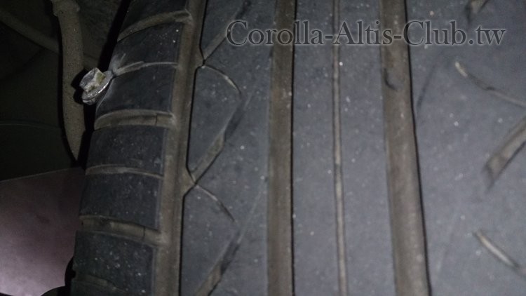

天啊!!刺到不該刺的位置了
不知道刺到這位置,還能不能補
如果不能補,要換輪胎,是要換4顆嗎???
請各位大大,給小弟意見    謝謝!!!
刺到右後輪內側
刺到右後輪內側
刺到右後輪內側
刺到右後輪內側

發表於 2015-7-31 22:09 | 顯示全部樓層
只能更換了 不然就要內補喔

發表於 2015-7-31 22:49 | 顯示全部樓層
不要補了直接換相同新輪胎

發表於 2015-7-31 22:55 | 顯示全部樓層
換兩顆.................

發表於 2015-8-1 00:45 | 顯示全部樓層
用了三萬多   可以考慮換胎了
要不先問輪胎行能內補嗎
外補的方式千萬不可行
補完應該還能撐到4萬後再四輪全換
這是比較經濟的方式  要不就先換兩輪

發表於 2015-8-1 01:55 | 顯示全部樓層
側邊不能補
危險
別開玩笑
可以換一顆
但要相同花紋比較好
不然就是左右一起換
發表於 2015-8-1 08:13 | 顯示全部樓層
那個地方最好不要補,會暴胎的危險,建議換一個吧,二手的也行。

發表於 2015-8-1 08:43 | 顯示全部樓層
最佳狀態  換兩個
